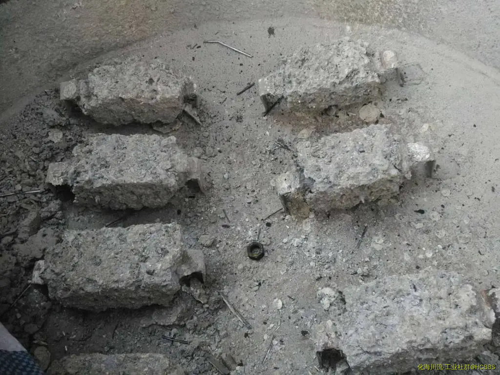

yuchangweiVIP会员 VIP会员 | 显示全部楼层       最后访问IP山东省
发两张换热器内的阳极块,从腐蚀的程度看效果还是不错的。希望大家给点意见。
发表于 2019-3-27 08:16:02

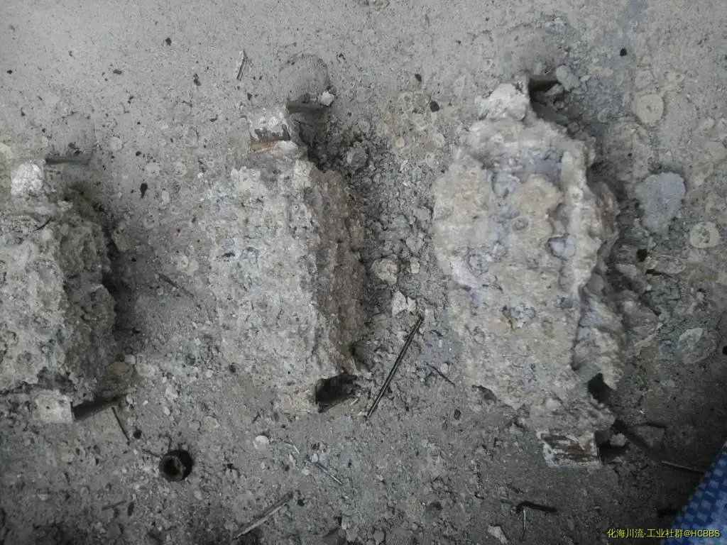

清理后的阳极块

水的导电率和管束的面积还请设计院给出计算数据,我们的一米的换热器在封头内安装6块3公斤阳极块,图片是一年后的外观图片。  详情 回复 发表于 2019-3-30 08:27
