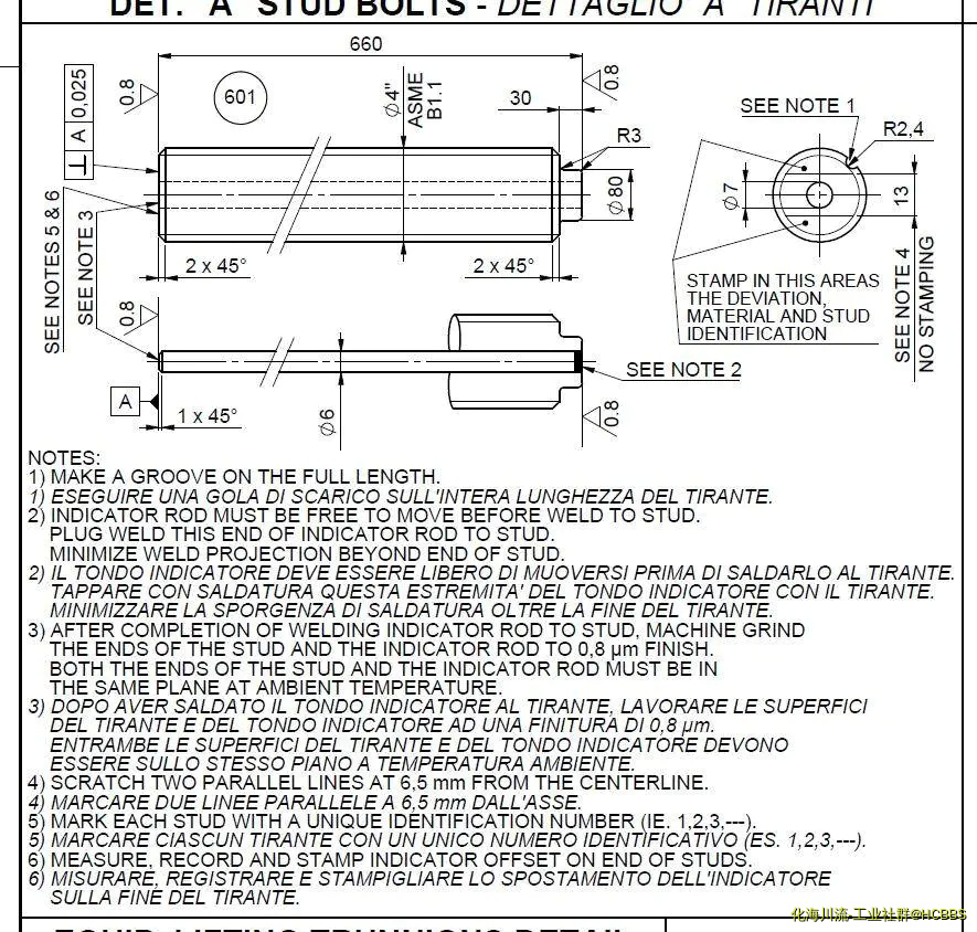

如图:
1. R2.4的作用,此倒角是FULL LENGTH?
2. 中心加的直径6mm拉杆的作用是?
谢谢

这是哪里用的螺栓,如此古怪。恐怕很少有人见过

zhangru1220楼主 VIP会员 VIP会员 | 显示全部楼层       最后访问IP浙江省
高压换热器上

1. R2.4的作用要么是旋合后插入键防松的?
2. 中心加的直径6mm拉杆粗糙度要求好高啊,显示寿命的?,断裂前螺栓拉长,显示一个凹坑?

这种螺柱是用在端部结构上的,越往里旋气体压力越大,R2.4是排气用的,还可以注油
至于圆钢筋是加热用的?还是抗疲劳用的?这个真不知道。
至于圆钢筋是加热用的 ...
螺柱左侧头部还画了两条平行线,知道是干嘛用的吗

shangnenglsg | 显示全部楼层       最后访问IP山东省
中监控室加热的吧!
至于圆钢筋是加热用的 ...
加热有啥作用?
