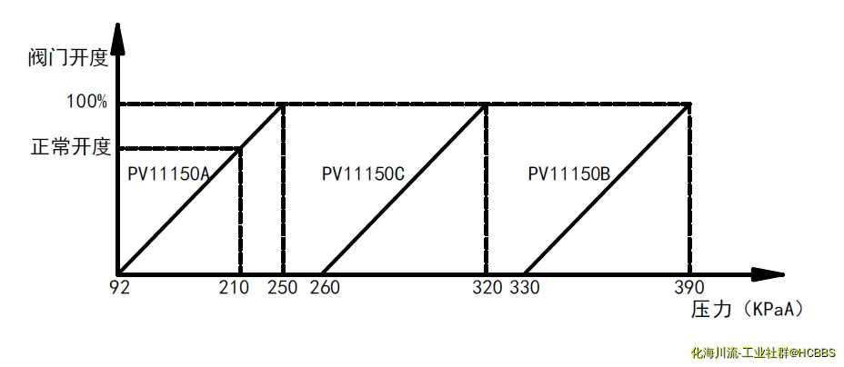

这个分程控制改怎么做

wowwz1VIP会员 VIP会员 | 只看该作者       最后访问IP河北省
简介--这个挺简单的,你用数学公式就可以啊压力换算成阀门开度,然后输出-登录查看全文

荆榛VIP会员 VIP会员 | 只看该作者       最后访问IP上海市
简介--现在不推荐在阀门处分程,宜在DCS做分程,阀门定位器用标准的。DCS输出按2楼说的算就好。-登录查看全文

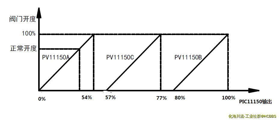

7
智GEVIP会员 VIP会员 | 只看该作者       最后访问IP江苏省
海川大学三年  |  头衔:  【石化企业工程师】
简介--1、上图是工艺画的控制示意图,而非组态的阀位图; 2、将X轴的压力范围,线性化为控制器PIC11150的输出,控制器为正作用。具体见图; 3、不建议做三个阀门的分程控制,因为A\B\C三个阀门要求开关快慢程度不一样,A阀 ...-登录查看全文

11
Zor0楼主 VIP会员 VIP会员 | 只看该作者       最后访问IP日本–东京都Akari
简介--智GE 发表于 2019-3-1 09:13 1、上图是工艺画的控制示意图,而非组态的阀位图; 2、将X轴的压力范围,线性化为控制器PIC11150的输出, ... 这个我觉得用工艺压力 做一个折线 然后对应每个阀门就可以了吧 总共3条折 ...-登录查看全文
