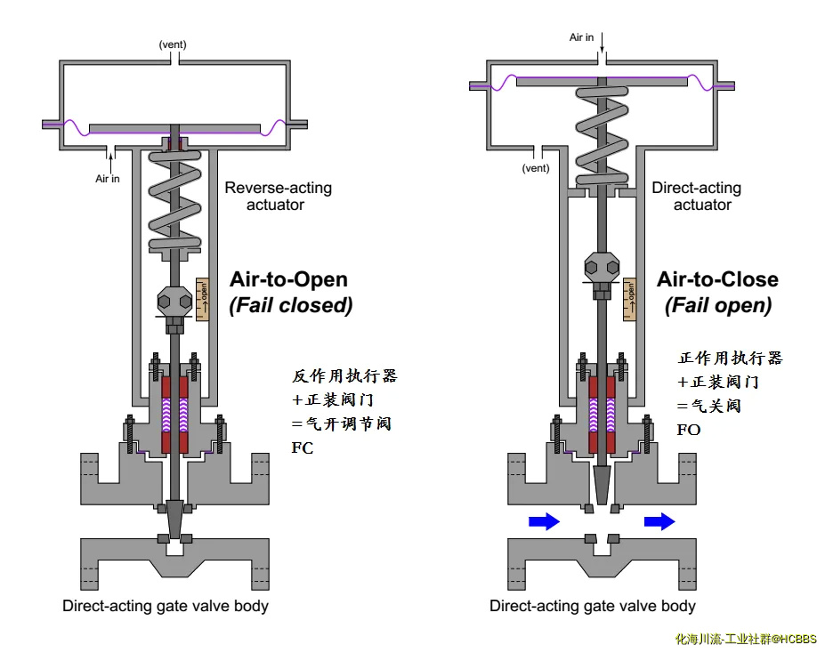

liuyun001VIP会员 VIP会员 | 显示全部楼层       最后访问IP江苏省
调节阀由气动执行机构与阀体组成;
气动执行机构正反作用定义:气压信号增加阀杆向下移动为正,气压信号增加阀杆向上移动为反;
阀体正反作用定义:阀杆向下移动流通面积减小为正,阀杆向下移动流通面积增加为反;
所以有四种组合。
直接上图
发表于 2019-5-2 19:04:58
