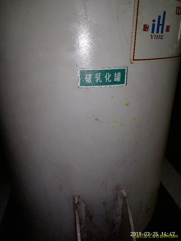

[讨论] 破乳化罐 是啥原理?
2K |4
油水分离器里的一个组件。

静置,分层?

乳化现象解决的方法:
(1)较长时间静置;
(2)若是因碱性而产生乳化,可加入少量酸破坏或采用过滤方法除去;
(3)若是由于两种溶剂(水与有机溶剂)能部分互溶而发生乳化,可加入少量电解质(如氯化钠等),利用盐析作用加以破坏。另外,加入食盐,可增加水相的比重,有利于两相比重相差很小时的分离;
(4)加热以破坏乳状液,或滴加几滴乙醇、磺化蓖麻油等以降低表面张力,

莫非是您说的第四条?我们这个油水分离器流程是:  加热器(加到60℃)→破乳化罐→真空罐→排油泵

可能是您说的第四条,此罐前面是个加热器。
