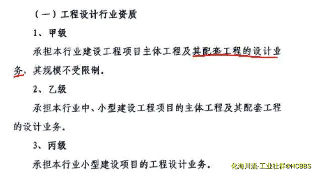

咨询下各位朋友:机械行业甲级资质,本厂有氮气和氧气需要,欲采用深冷法制备,该设计院能否设计呢? 如果不能需要什么资质?

机械行业资质的设计范围仅包括:机械厂项工程(单层工业厂房、多层工业厂房)和机械单项工程,所以如果工厂欲建设自备空分站,机械行业资质不能设计。
有两个方法:一是委托有“石化化工医药行业乙级”或“化工工程专业乙级”以上资质的设计院设计;
                  二是委托第三方气体供应公司EPC。

@智者明  ,非常感谢您的帮助;如我的问题,机械行业甲级的附属工程有哪些呢?也就是说有机械甲级资质,可以顺便做哪些附属工程呢,怎么界定附属工程?比如变配电可以吗? 给排水等?
发表于 2019-2-23 11:26:02
机械行业设计院我不太了解,但是仅就“工业 厂房”设计本身,包含了:建筑、钢结构、强/弱电(供配电)、给排水、采暖通风、防腐、电讯、机械、动力等专业。所以你考虑的附属工程内容应该包含。  详情 回复 发表于 2019-2-23 12:26
