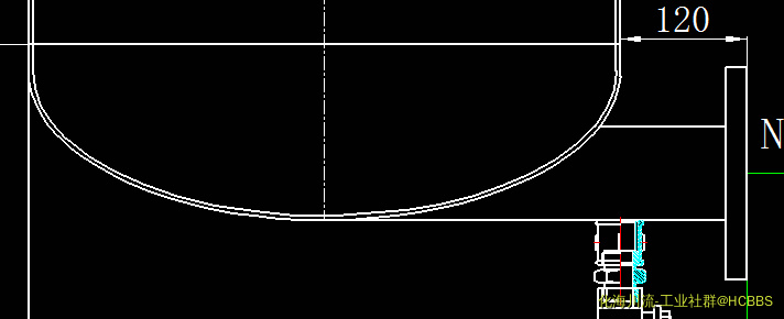

请问各位,过滤器底部椭圆封头上横插管,应该如何操作?是先切好管子再割孔,还是先割孔在切管子?

先哪个都行  都得做样板放样

此种结构是不恰当的,一般地是在封头底部正中央开口焊接垂直管、弯管和直管,再在此管道上安装过滤等管件,贵方这种严重不符合结构及应力要求。

小锅饭楼主 VIP会员 VIP会员 | 显示全部楼层       最后访问IP山东省
变形金刚_ZNYE 发表于 2019-2-20 14:59
此种结构是不恰当的,一般地是在封头底部正中央开口焊接垂直管、弯管和直管,再在此管道上安装过滤等管件, ...
这个设备就是一个袋式过滤器,客户要求在底部横插管。

撇开结构设计合理性
单就如何加工制造而言,这种情况下,封头和接管都需要放样的
做个全比例样板,用样板取画线再加工
所以封头和接管无所谓先后的,只要样板合格,严格按照样板画线切割就好

先开孔比较好 在画相贯线

巴金金VIP会员 VIP会员 | 显示全部楼层       最后访问IP陕西省
Cad放样椭圆孔长轴   短轴就是接管直径 在封头上开孔

用45度长半径弯头吧!
