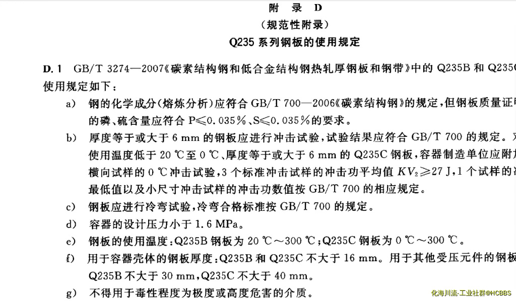

[求助] 请问Q235B等材质能否用在极度或中度毒害介质中,哪个规范有讲这方面?

简介--请先确定你用在压力容器还是压力管道:压力管道不可以用,仅可用于CD类流体,详细请查TSG D0001-2009;GB50316-2000 (2008年版) 工业金属管道设计规范,-登录查看全文

简介--不能   Q235仅能用于C、D类流体,且设计压力不高于1.6MPa,详见GB50316。极度或其他毒性介质可以用Q355或不锈钢等-登录查看全文

简介--GB150附录上有的-登录查看全文

简介--肯定不行的吧!GB150中有Q235B的适用范围!见GB150的附录D-登录查看全文

简介--GB150附录D-登录查看全文

简介--不可以-登录查看全文
