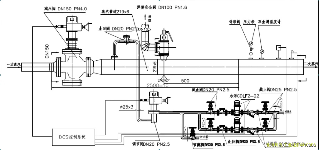

请问蒸汽减温减压过程中,喷水减温时,蒸汽压力可能会怎么变化?

减温和减压是两个过程,而且减压在前,减温在后,理论上喷水减温过程对压力没有影响
发表于 2019-2-17 23:00:01
减温过程温度下降,饱和蒸气压不就下降了吗? 减压过程,压力下降了,温度不就会下降吗??  详情 回复 发表于 2019-2-18 09:16

蒸汽是过热的,压力和温度没有饱和蒸汽的对应关系

减温减压器对应的蒸汽一般都是过热蒸汽 进入的水消耗的是过热蒸汽的热量 不会有相变 所以压力每有变化

减温是减温,,降压是降压,不是一个概念,降温过程压力不变,除非通过减压阀。

蒸汽减温减压分两个过程。先经过减压阀减压,蒸汽温度不变,压力降低,表现为过热。后减压阀出口喷热水汽化吸热,降低温度,两股蒸汽最终汇聚,温度压力得到降低

看看这个

这个图看的很详细,先减压,后减温。

没有影响,减压减温阀是一个整体

水蒸发后蒸汽量增加,压力升高;过热蒸汽温度下降压力降低。看两者谁占优势。
