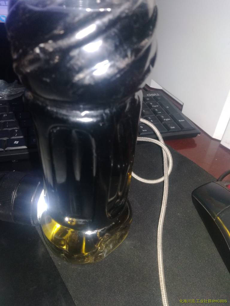

MTBE甲醇萃取,甲醇回收部分水发黄绿色原因是什么?这两天我的萃取水颜色突然变成黄绿色,

是不是磺酸基脱落?磺酸基脱落不应该是MTBE颜色出现黄色吗?

检查一下进入萃取塔的醚后碳四中是否夹带了MTBE?

投用萃取水净化器了吗?

fuwaziwo楼主 VIP会员 VIP会员 | 显示全部楼层       最后访问IP山东省
没有MTBE,这个做过了
qq_R186186 发表于 2019-2-19 19:13
投用萃取水净化器了吗?
这个安在在哪个位置,我这缺这个

qq_R186186VIP会员 VIP会员 | 显示全部楼层       最后访问IP山东省
塔底泵出口,冷却器  到萃取塔之间

qq_祢,為谁恠線542542VIP会员 VIP会员 | 显示全部楼层       最后访问IP湖北省
萃取水有定期置换吗?
有,PH较低

至尊小宝OYVIP会员 VIP会员 化海川流M | 显示全部楼层       最后访问IP河北省
换换水就行了。

催化助剂VIP会员 VIP会员 | 显示全部楼层       最后访问IP湖北省
定期置换,不然会腐蚀管线和塔盘。建议用凝结水,PH高一点。

lbfbinVIP会员 VIP会员 | 显示全部楼层       最后访问IP山东省
原料原因造成的,换换原料,加大水洗就行。不影响使用。

醉汉和尚VIP会员 VIP会员 | 显示全部楼层       最后访问IP陕西省
水冷器么有漏吗
