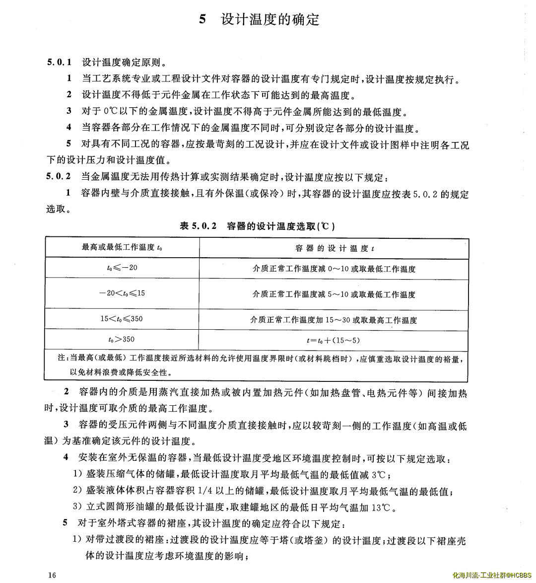

【讨论帖13】对于压力容器——什么情况下同时考虑环境温度与使用温度。
——什么情况下只考虑环境温度
——什么情况下只考虑使用温度
假如一台设备的使用温度是10℃,环境温度是-40℃,那么这台设备在不保温的情况下设计温度应该如何选择。

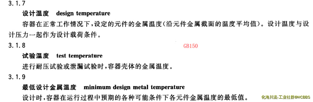

最终还应归结于容器壳体的金属温度,我总觉得容器在正常工作情况下的温度即为最高工作温度,也即温度表测量的温度。对于储存类的容器取环境温度,对于其他用途的设备取上述的测量温度,基本为使用温度。  详情 回复 发表于 2019-2-16 10:25

对于常温储存压力容器,当无保冷措施时,其设计温度不得高于历年来月平均最低气温的最低值。其它情况按HG/T20580中的规定。

GB150中设计温度有个前提是:容器在正常工作情况下.......

用户提供的温度应该是工作温度,环境温度应该按照容器使用地的历年来月平均气温的最低值(要查资料),设计温度(金属温度)综合考虑工作温度与环境温度,理论上按传热计算这个比较麻烦,一般不具可操作性。如果工作温度本身不高(按容规是常温操作情况下),保守设计的话,设计温度就考虑环境温度。

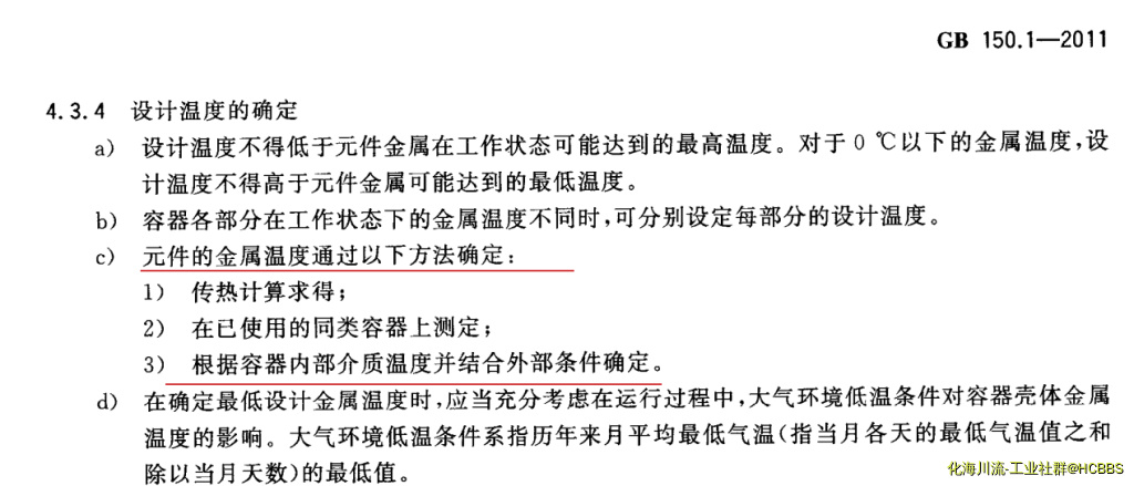

其实忽略了一个信息,客户测量的其实是介质的温度,并非设备元件金属的的温度。 所以才会在低温环境中重点考虑低温的影响。 常温以上还是按最高的工作温度考虑。  详情 回复 发表于 2019-2-16 15:40
常温以上还是按最高的工作温度考虑。
