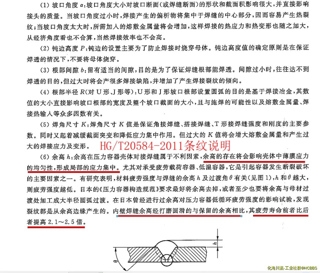

[讨论] 【讨论帖12】焊缝余高对容器运行安全的影响主要在于下述哪个方面()。
8K |27
A.   疲劳寿命
B.   应力腐蚀
C.  强度削弱
答案:是A还是B,分歧比较多,有无解说出处?

查了下资料:见下图
A和B谁为主,谁为次,单选优先选谁。

3、标准对余高的要求
1)JB4732对疲劳设备要求打磨,其它设备有限制范围。基本上是不影响贴片即可,没要求打磨。
针对疲劳的哈

疲劳设备焊缝余高是要去除的,应力腐蚀设备一般是要求焊缝圆滑过渡。
发表于 2019-2-14 08:28:51
kareale88 + 8 积极参与
焊缝余高,由于使结构不连续,在疲劳载荷的影响下,会受到破坏。日本的许多压力容器都把焊缝余高磨平。
发表于 2019-2-14 08:38:53
kareale88 + 8 积极参与分享
JB4732-95压力容器分析设计标准第11.3.3.1a条要求对于需按附录C进行疲劳分析设计的容器,不允许保留余高。
发表于 2019-2-14 08:48:17

笨笨_WGSLVIP会员 VIP会员 | 显示全部楼层       最后访问IP上海市
很有意义的帖子。
个人观点哈。首先A肯定是正确的,结构不连续,肯定会产生一些集中应力,容易产生应力腐蚀。
只有针对有变温、变压或两者兼具的循环工况的压力容器,才会产生疲劳工况,使得容器寿命缩短。所以B部分正确。
另外,我想咨询一个问题。液化工厂工艺设备脱水塔,因为存在干燥剂的吸附和再生。存在循环工况,要求按照JB4732设计
在要求制造厂将焊缝余高磨平的时候,制造厂反馈,磨平后对找焊缝中心较为困难,影响贴片,而且制造厂总工对磨平焊缝比较反感,他认为焊缝余高是有好处的。最后采取的办法是先拍片再磨平。
因为我不太懂具体的制造,借着这个机会问下,制造厂提出来的理由是否恰当?
