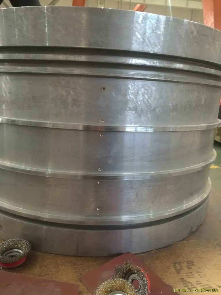

我公司一级活塞双作用的,支撑环在中间,两侧是活塞环,但是盖侧活塞环是1个,轴侧是2个,这个是啥原因呢,同是一级,进出口都相连......

进出口压力多少?活塞直径多少?
首先,不管是轴侧或者盖侧,活塞环同时在起密封作用,因此,盖2轴1或者盖1轴2应该都是可以接受的。
我想,应该是算下来,只需要3件活塞环即可满足密封要求。

进3.5公斤,排6.5公斤。直径910,嗯   有道理

哪家公司设计的?总感觉怪怪的,三个支承环!三个活塞环!压力也不算低,设计成一个支承环,四个活塞环会合理一些。此外支承环槽上各两个小孔是什么情况?是通孔吗?

活塞大,考虑重量设计3个支撑环,不是通孔,装支撑环定位块,这个支撑环不是整环,只是下部有,所以要定位。

立式还是卧式,我们的原来支撑环在外侧呢,活塞环在中间。

卧式的,支撑环在里面在外面应该设计的事,个人觉得影响不大

这么大的直径,活塞+活塞杆太重了,设计人员先得考虑支承问题,活塞+活塞杆的重量以及润滑情况将直接影响支承环宽度,然后再考虑活塞环布局,活塞环的数量主要有进排压差、润滑情况、气体介质分子量等因素决定,进排压差影响最大,你这个进排压差非常小,3个活塞环足够了,活塞环数量少压差小的时候采用搭接口,密封性能也不错,完全能满足要求的。
另外,活塞环在外侧的设计是合理的,这样余隙最小,工作效率高。

孔应该是支撑环定位销销孔

根据压差和密封要求选择活塞环数量,根据活塞和活塞杆重量选择支撑环宽度,根据压缩机效能选择余隙(及活塞环的摆放位置)。在4公斤的压差下,两道环和一道环差异不大。

不管活塞环在哪一侧,密封效果都是一样的,分布不同可能是结构设计需要。关键是数字3.
