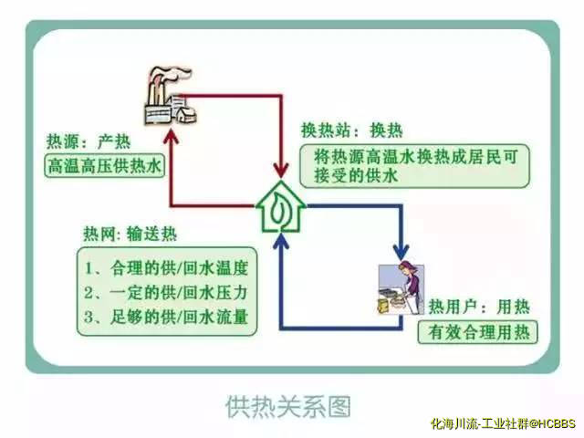

     管网失水主要有两种可能性:主管网渗漏、排污和用户系统放水。
     基于多年的运行经验总结:主管网渗漏情况造成的失水,最高时只占总循环流量的2%以内;而用户放水却高达8-10%以上。
     当管网中失水量过大,不能得到有效控制时,将给该区域中用户的供热情况造成极大的冲击,甚至停热。

一、放水实际上放走的是热量。
       管网大量失水(多家用户放水)会使整片区域中管网供水压力下降,导致系统无法构成正常的循环(压力不够,高层上不去水),使用户家中“不热”甚至“无热”。放水用户虽然家中短暂升温,但因管网中缺水,换热站中无人值守的监控系统会自动填补进新的冷水,直至水压达到正常标准。这就**降低了管网内的水温,影响整片小区的用户家中温度,并且间接导致区域内不热用户增多。若新增的“不热用户”也加入放水,导致失水情况不断加重,最终会造成整个管网水利工况崩溃,无法供热。
发表于 2019-2-6 20:19:16
海川副教授  |  头衔:  【知识丰富的参与者】
二、一家放水等于区域内三家被窃热。
     工作人员在供热初期已将换热站至用户家中的状态调整平衡。当某些用户为了“更热”采取放水的手段强行使自家室温升高时,该用户家中的流量自然加大,与其共享同一供热线路的其他用户家中的流量必然随之减小,结果就是其他用户家中越来越冷,实际上是被间接窃热。

三、失水对供热设备会造成极大的伤害。
由于长期或大量失水可造成设备的暂时性瘫痪或报废,从而无端产生了设备维修和替换的周期,在此周期中无法保障正常的供热状态,甚至会丧失供热能力。
