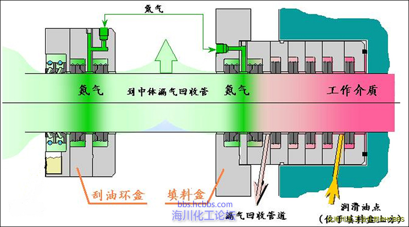

关于几个往复压缩机问题希望得到大家的帮助。
1.往复式压缩机空负荷启动前进出口阀是开启的还是在关闭状态?
1.1如果入口阀关闭,入口管线会不会被吸瘪?
1.2如果入口阀与回流管线都开启,会不会在自循环过程中压力越来越高?
1.3如果逐步提升负荷过程中,会不会因为出口阀开的过慢会使安全阀起跳?
2.压缩机填料函与中体中充的氮气是在运行中一直都开启的吗?然后排入火炬与或大气

1.往复式压缩机空负荷启动前进出口阀是开启的还是在关闭状态?答:就为就往复式压缩机而言,进气阀是要全开的,有循环阀的也要全开,没有循环阀的放空阀要全开,以保证最小负荷启动设备。当压力调整到一定值时,可以全开压出阀。如果是止回阀确保好用,可以先开压出阀,当压力达标,自动进入系统供气。
1.1如果入口阀关闭,入口管线会不会被吸瘪?答:会抽坏设备的,这类设备通常会配备缓冲罐,比较薄弱。还会对机械产生破坏。
1.2如果入口阀与回流管线都开启,会不会在自循环过程中压力越来越高?答:不会的。
1.3如果逐步提升负荷过程中,会不会因为出口阀开的过慢会使安全阀起跳?答:可能会的,参照第一题答案。
2.压缩机填料函与中体中充的氮气是在运行中一直都开启的吗?然后排入火炬与或大气?答:这是个动密封设施,在使用前是要将这一系统投入的,防止有害物料泄漏与油发生反应。

1.如果没有顶开气阀机构,进气阀全开,放空阀或循环阀也开启不也是满负荷启动吗?答:往复式压缩机属于容积式压缩机,只要不产生或者是尽可能的不产生压力的启动就算最小负荷启动。(顶开气阀机构?这个叫法没经历过,抱歉。)
2.自循环过程压缩机也是在做功,为什么不会压力越来越高?答:是的自循环也是在做功,但是是以吸入温度逐渐升高、气缸温度逐渐升高为代价的。时间长了是不可以的,只有在设备启动期间是可以的。至于压力为什么不会升高,那是吸气量等于排气量,压力不同,体积却相等,所以压力不会升高。
