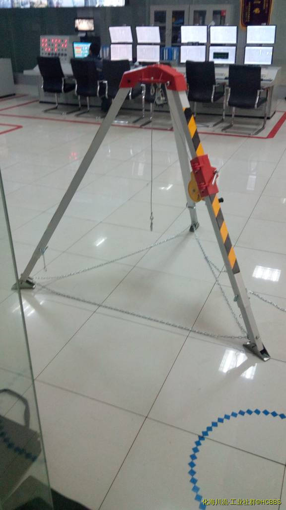

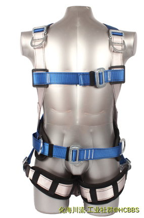

[讨论] 釜有限空间逃生吊具求借鉴

防止高处坠落的安全带就可以满足你的要求,绑缚在人的腋下、裆下、腰间,能够使人在失去意识的情况下,不至于坠落
发表于 2019-1-28 10:39:54
maoping421 + 2 我们装置催化剂时就是这样的,这方式成本低.

twc2822728VIP会员 VIP会员 | 显示全部楼层       最后访问IP上海市
之前3M的来过我们公司,介绍过。有曲臂式,也有三脚架式的。不过,费用比较高。
dnf200903 发表于 2019-1-28 15:53
是这种三角救援架吗?
看不到照片呀,亲
dnf200903 发表于 2019-1-29 08:19
图片是百度链接,我不会上传吧
我说的是消防用的应急救援三脚架   就是架到污水井口 把人吊入 吊出  有 ...
不是人工的,是电动的。
发表于 2019-1-29 11:01:27

无影行者VIP会员 VIP会员 | 显示全部楼层       最后访问IP山东省
可以使用三脚架,我们公司现在进入受限空间要带肩部带D环的安全带,可以方便人员救援
发表于 2019-1-31 11:01:01

pdf1314VIP会员 VIP会员 | 显示全部楼层       最后访问IP甘肃省
海川大学一年  |  头衔:  【HSE管理】
这个还真是难题,人要是在反应釜里出事,本身那个人孔那么小,想拉出来还真不是那么容易,很容易会卡住的。最好是做好安全预防措施,做好监测。备好正压式呼吸器,有个救援人员进入反应釜口边上协助就好多了。还有一种是救生提升器,方便将人从里面拉出来,那个限于从下而上的,对于复杂的环境或横向的人孔也不合适。很多时候就是强行拉到人孔边慢慢救援。
