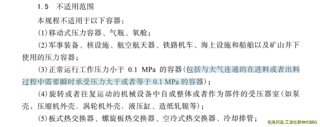

请教各位朋友,不带夹套的间歇承压的搪瓷釜算不算压力容器?

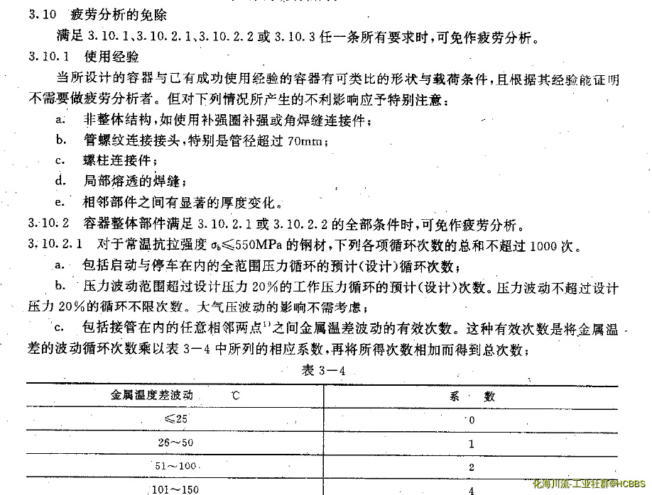

是压力容器,间歇操作还得考虑压力的循环次数按JB4732是否需要作疲劳分析。

附图来源于JB4732分析设计标准,楼主可以对照一下,统计一下总的循环次数。

噢,不过设计院给我们出安设报告中不是按压力容器考虑的
发表于 2019-1-28 08:49:55
楼主的操作压力是在正常工作情况下还是进出料时,最好是将操作条件介绍得详细一点,以便正确判断。  详情 回复 发表于 2019-1-28 11:23
如果压料时容器敞口,就不是压力容器。
发表于 2019-1-28 08:55:42
操作时容器是不可能敞口的吧。  详情 回复 发表于 2019-1-28 10:13

这个不一定
发表于 2019-1-28 10:21:55
即使进出料时有可能与大气连通,但是正常操作时与大气连通哪来的压力?  详情 回复 发表于 2019-1-28 11:21
TSG 21-2016中有说明
发表于 2019-1-28 10:24:18
这种情况是不属于容规管辖的,但是楼主并没有说是在进出料过程中承受压力,而且与大气连通的条件。  详情 回复 发表于 2019-1-28 11:20
kareale88 + 5 热心助人
发表于 2019-1-28 11:23:15
正常操作方法 1) 料压至结晶釜后,关掉搅拌,静置5~6分钟。 2) 打开结晶釜上氮气阀门,压力不得超过0.2MPa。 3) 打开结晶釜母液出口阀及蒸氨釜上母液进口阀和负压放空伐,并确保蒸氨釜底阀关闭。 4) 把母液压至  详情 回复 发表于 2019-1-28 14:28
kareale88 + 5 积极参与
凌云一鹤楼主 VIP会员 VIP会员 | 显示全部楼层       最后访问IP河北省
正常操作方法
4)        把母液压至蒸氨釜,待压完后关闭结晶釜压缩气体阀门、结晶釜母液出口阀门,打开结晶釜放空阀、一次洗水进口阀,开一次洗水泵加1950~2050L水洗涤一次,静置5分钟,然后将洗水用氮气压至蒸氨釜。关闭结晶釜母液出口阀、和蒸氨釜母液进料阀。
5)        打开结晶釜上放空阀门,打开母液出口管上一次水阀门向结晶釜内加一次水1950~2050L,关闭冷凝液伐、母液出口阀。结晶釜内水加好后, 启动搅拌,准备放料。
6)        检查结晶釜所有阀门,确保关闭。再开启氮气阀门,观察釜内压力到0.15~0.2Mpa时打开结晶釜下部放料阀及出料管进水阀将物料压至结晶中转釜(当出料管堵时用出料管一次水管吹一下)。
以上为一批操作程序,8小时一批。
发表于 2019-1-28 14:28:44
看了你描述的过程,结晶釜的作用是将物料混合一下,然后通过氮气加压,将料液压到蒸氨釜内,如果工艺是这样的话,就不作为压力容器。  详情 回复 发表于 2019-1-29 08:14

看了你描述的过程,结晶釜的作用是将物料混合一下,然后通过氮气加压,将料液压到蒸氨釜内,如果工艺是这样的话,就不作w压力容器。
