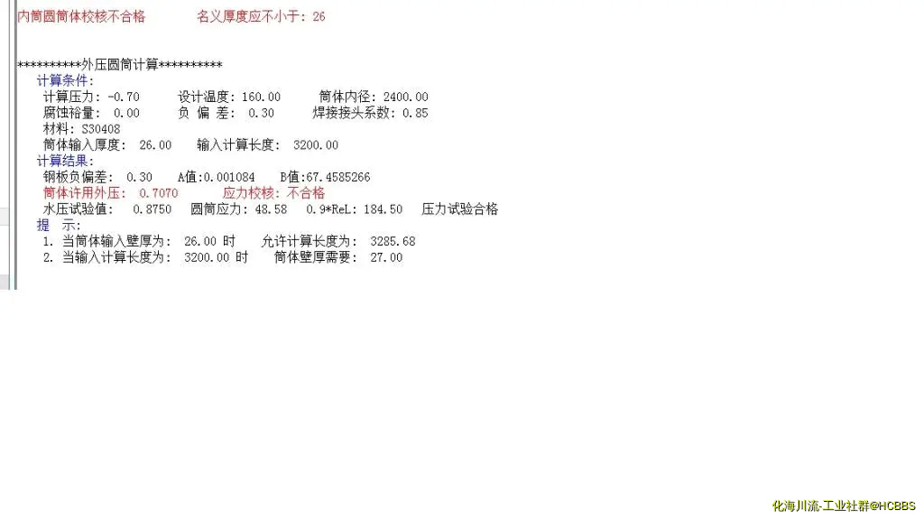

如图,计算结果显示许用外压0.707MPa,已大于设计外压力0.7MPa,为什么还是显示不合格

计算结果的判断的确是有问题,但注意到下面的提示,当输入计算长度3200是,需要的厚度是27mm;当输入厚度32时允许的计算长度为3285,又是矛盾。

应力校核不合格
你把厚度输入28试下
发表于 2019-1-17 08:44:40
判断的结果本身有问题。许用外压大于等于计算压力就是合格的。  详情 回复 发表于 2019-1-17 10:12

这是咋回事,我自己算了一下,和楼主计算结果有差别。(软件不是正版

你的软件有没有装最新的补丁?  详情 回复 发表于 2019-1-17 10:10

SW6-2011 3.1(补丁三),不过是破解版  详情 回复 发表于 2019-1-17 10:14

应力校核不合格
你把厚度输入28试下

你把厚度输入28试下
嗯,你说的对。
看结果差别不大,所以我让试下28,把结果对比分析,看问题可能出在哪里了

你俩软件不是相同版本的话
里面是数据库可能有差别,会对结果有影响

我也算了下,和楼主输出有差异,和5#楼是一致的。

你用的是正版还是破解版,装到哪一个补丁?  详情 回复 发表于 2019-1-18 08:08
