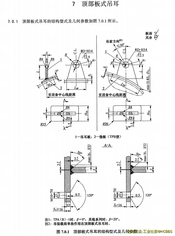

[讨论] 【讨论帖三】见图片,新标准吊耳中,注1及注2代表啥意思啥意义。

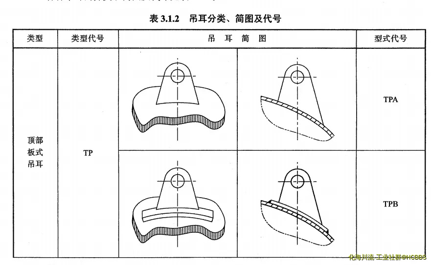

注1好理解,当采用TPA-1或TPB-1时,吊耳板两侧斜边平行,相当于原吊耳标准的TPP-1。注2理解是,当仅采用两个吊耳吊装时的要求。有时可以钢丝绳两边,一边吊支座,一边吊耳。

这样看,注2仅是对注1的补充还是对整个顶部板式吊耳的补充。  详情 回复 发表于 2019-1-15 09:10
第二个注,我只是猜测而已,不确定。  详情 回复 发表于 2019-1-15 09:10

zjq1962 发表于 2019-1-15 08:51
注1好理解,当采用TPA-1或TPB-1时,吊耳板两侧斜边平行,相当于原吊耳标准的TPP-1。注2理解是,当仅采用两 ...
第二个注,我只是猜测而已,不确定。
发表于 2019-1-15 09:10:54
应该是整个顶部板式吊耳,卧式吊耳上也有这样的要求。  详情 回复 发表于 2019-1-15 09:13
发表于 2019-1-15 09:13:00
综合意思就是按标准选择,必须满足集中载荷在两个吊耳上时(且在顶部)。 否则就按非标计算。  详情 回复 发表于 2019-1-15 09:27
否则就按非标计算。
发表于 2019-1-15 09:27:36
这条件限制只能是理论上的,对于小设备的起吊,谁还会去管这个角度。  详情 回复 发表于 2019-1-15 09:35
否则就按非标计算。
这条件限制只能是理论上的,对于小设备的起吊,谁还会去管这个角度。钢丝绳长点短点都影响到这个角度。
发表于 2019-1-15 09:35:26
现在计算的人很少了,说实在的,都想算算,探究下每个节点每个部位的受力情形,直到明白其中的来龙去脉。 我觉得靠近设备中心轴线的这个角度,对设备吊装时影响较大。  详情 回复 发表于 2019-1-15 09:55
