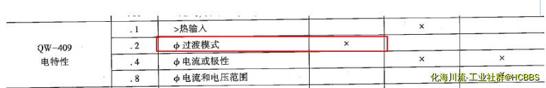

由于焊接过渡是重要变素,由于焊接过程中每种过渡方式都存在,只是占的比例不同,所以也就会提出要求,那就需要试验,就引来争议。现在药芯焊丝一般不建议使用,化学成分容易不均匀,国内厂家还有待提高,已经有了很大改善,标准也在健全

zhangxiang2015楼主 VIP会员 VIP会员 | 显示全部楼层       最后访问IP江苏省
liuhonghui 发表于 2019-1-10 13:12
由于焊接过渡是重要变素,由于焊接过程中每种过渡方式都存在,只是占的比例不同,所以也就会提出要求,那就 ...
您好!请问您这个图片是哪里的资料?

ASME第九卷
