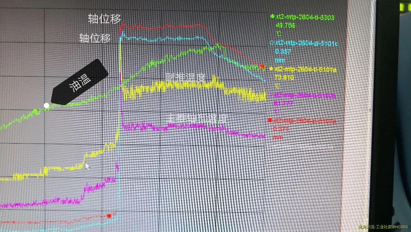

我们厂使用的透平是抽汽凝汽式压缩机 厂家是GE 前段时间出现了一个异常 轴位移突然由0.32跳涨至0.39 然后很快稳定在0.37 止推轴承主推力侧轴瓦温度上涨了8度 副推力侧轴瓦温度上涨了3度 透平支承轴承振动和轴瓦温度稳定 经查趋势 油压 油温 转速 高调 均无波动 请问各位大神遇到过类似问题吗 ?

主蒸汽压力和温度均正常 此次波动关键是主推和副推轴瓦温度都有所上涨 只是副推的上涨幅度小 主推上涨幅度大些

汽机引起位移增大,瓦温升高原因很多,你先确认一下蒸汽品质,有可能转子结垢。再查排汽真空的变化,然后再考虑各汽封间隙因磨损增大等等

信息太少无法判断,建议先检查一下油品质量和蒸汽质量

再补充一些信息 1 高压蒸汽压力9.0MPa 温度515℃ 参数无异常 基本可以排除蒸汽带水的可能 2 油质分析 1.4 机杂 水分 闪点 酸值 粘度都合适 3 排气压力基本维持在20kPaA 参数无波动 4 汽封如果磨损的话 轴振动应该会有所变化 消耗蒸汽量会增加 目前还没有迹象表明蒸汽消耗量增加

这是趋势图 请各位大神鉴定一下
