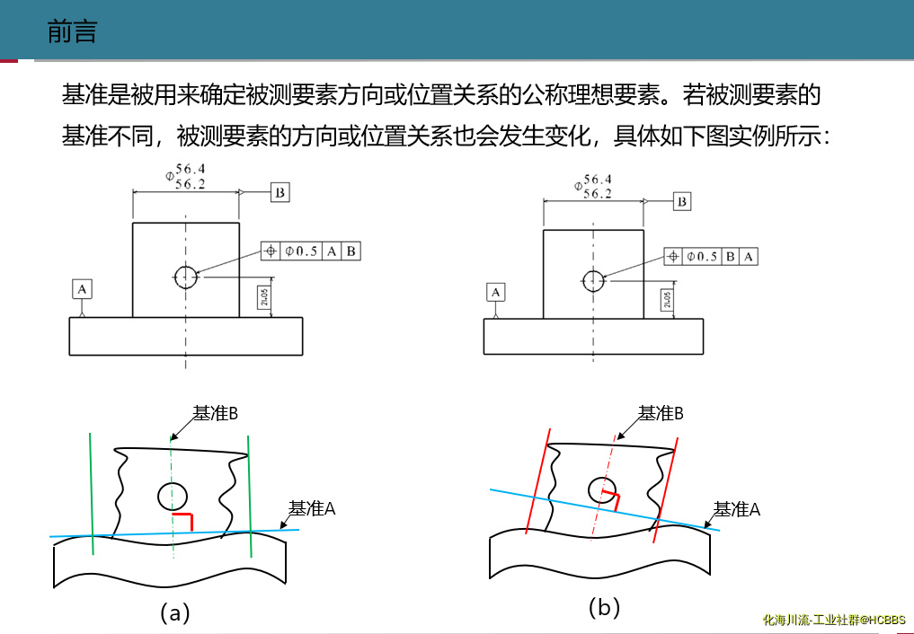

电机转轴与端盖端面垂直度计算的应用
