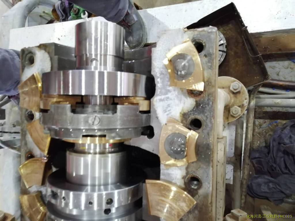

[讨论] 多级离心注水泵止推盘磨损产生高温至温度超标跳车,分析轴向力的增大是什么原因?...

微信图片_20190106123441.jpg 微信图片_20190106123459.jpg 微信图片_20190106123555.jpg 微信图片_20190106123600.jpg 微信图片_20190106123508.jpg 多级离心注水泵止推盘磨损产生高温至温度超标跳车,分析轴向力的增大是什么原因?..

你的这个泵叶轮是不是对称布置的

如果不是对称布置的,平衡鼓磨损间隙变大轴向力会变大。还有平衡的压降较大时也会引起轴向力变大。

与工艺上有没有关系呀?

泵运转各数据是否改变,如果是长时间运行后出现这种情况主要考虑内部间隙磨损变大;均衡水管路堵塞;吸入口水量不足。

泵是连续运转的吗?检查平衡管是否冻堵塞

平衡管堵、涡轮机我可内部、介质的温度、压力。还有润滑油的分析,这些都要检查。另外对联轴器的间隙、水平、都要检查。

叶轮对称布置的,检查一下叶轮口环间隙,一侧的间隙过大会引起轴向力过大,这个泵没有平衡管,泵上的那根管是为了让两侧密封腔压接近  详情 回复 发表于 2019-1-6 17:10

是持续运转,平衡管检查没问题

数据没有改变,平衡管没有堵塞,吸入水量正常,内部间隙磨损应该是有的

应该是大口环或者小口环间隙过大引起的参与轴向力过大

大、小口环间隙过大为什么会引起轴向力增大?

口环间隙变大会影响作用叶轮前后盖板处的压力分布,导致作用在盖板上力的变化F力=P*S=压强*作用面积

像口环间隙、导叶套跟叶轮轮毂的间隙,泵盖跟轴喉部衬套的间隙都测了没,有没有超出厂家的限定值  详情 回复 发表于 2019-1-9 08:13

泵运行时,泵有无抽空,压力波动,流量波动的情况,泵入口过滤器检查下,排除工艺原因再检查泵,毕竟大修一次挺费力,确定好故障原因,做好检修方案再,明确检查部位,准备好备件等再拆。
