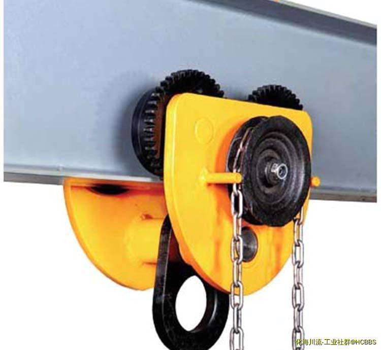

门架那上面的小滑车叫什么啊?圆轨的?我们都是工字钢组装的,很费劲,我也想报几个这样的。求名字

单轨手拉跑车 手拉跑车  详情 回复 发表于 2019-1-29 11:19

单轨手拉跑车   手拉跑车

我们也是这东西,我想要他那种圆的,这种工字钢拆装得好几个螺丝拧他这直接把管套里就行了

那种不好用,不好移动  详情 回复 发表于 2019-1-29 13:24
那个是他们自己做的,放在龙门架横梁上  详情 回复 发表于 2019-1-29 13:22
那个是他们自己做的,放在龙门架横梁上

那种不好用,不好移动

那个是自己做的,找两个轮子自己焊一个就行了。如果要买的话你可以搜索起重配件能买得到
