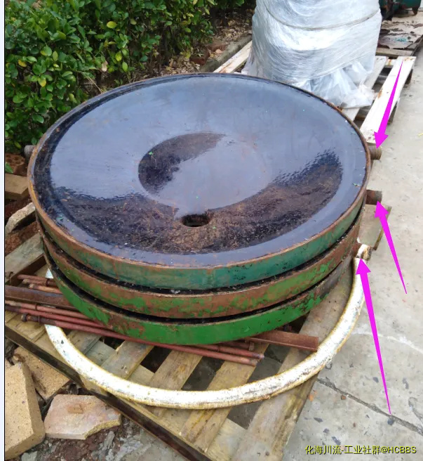

[讨论] 搪玻璃片式冷凝器各层的循环冷却水接口之间用U型橡胶管连接
2.2K |11
简介--本帖最后由 jmdc 于 2019-1-4 15:17 编辑 搪玻璃片式冷凝器各层的循环冷却水接口之间用U型橡胶管连接   U型橡胶管用扎带扎在设备本体的接口上 可是循环水的压力一般都有4公斤以上吧,扎带容易松开经常引起橡胶管脱落  怎么办呢? .guestviewthumb {margin:10px auto; text-align:center;}.guestviewthumb a {font-size:12px;}.guestviewthumb_cur {cursor:url("template/one_default/assets/common/scf.gif"), default; max-width:300px;}.ie6 .guestviewthumb_cur { width:300px !important;} 登录/注册后可看大图 搪玻璃冷凝器拆开.webp (65.28 KB, 下载次数: 3) 下载附件  保存到相册 2019-1-4 15:17 上传 // [预览] strpos(搪玻璃冷凝器拆开.webp,'.doc') !== false //strpos(搪玻璃冷凝器拆开.webp,'.doc') !== false || strpos(搪玻璃冷凝器拆开.webp,'.docx') !== false 1643257 == 1725814 var jq = jQuery.noConflict(); function buyAction0(aid,tid){ layer.closeAll(); } function showBuy(aid,tid){ showWindow('attachpay', "forum.php?mod=misc&action=attachpay&aid="+aid+"&t ...-登录查看全文

简介--接口处割个槽,再用扎带扎紧。-登录查看全文
发表于 2019-1-4 15:23:40
你看这个接口怎么割槽呢?  详情 回复 发表于 2019-1-7 13:18

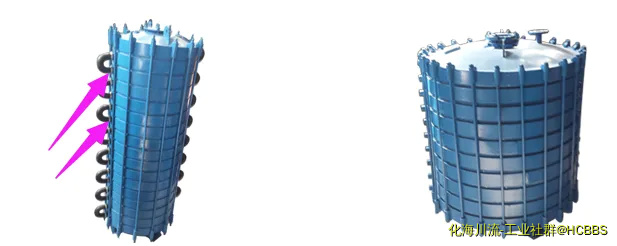

简介--用钢带喉箍-登录查看全文
发表于 2019-1-4 17:27:16
扎带和喉箍有何区别?  详情 回复 发表于 2019-1-7 13:20

简介--这个是软连接,也有采用刚性连接的结构。-登录查看全文
发表于 2019-1-5 08:05:33
各层之间还有垫片 泄漏了可能要更换 两个接口之间不能连接死 要活接,可拆卸连接  详情 回复 发表于 2019-1-7 13:26

简介--催化一粟 发表于 2019-1-4 15:23 接口处割个槽,再用扎带扎紧。 你看这个接口怎么割槽呢? 登录/注册后可看大图 接口.webp (87.35 KB, 下载次数: 3) 下载附件  保存到相册 2019-1-7 13:19 上 ...-登录查看全文

简介--米兰的小铁匠嘎嘎 发表于 2019-1-4 17:27 用钢带喉箍 扎带和喉箍有何区别?-登录查看全文
发表于 2019-1-7 13:20:33
简介--zjq1962 发表于 2019-1-5 08:05 这个是软连接,也有采用刚性连接的结构。 各层之间还有垫片  泄漏了可能要更换  两个接口之间不能连接死     要活接,可拆卸连接 登 ...-登录查看全文
发表于 2019-1-7 13:26:20
刚性连接不是表示焊死的结构,只不过不采用楼主所说的胶管连接。  详情 回复 发表于 2019-1-7 13:28

简介--jmdc 发表于 2019-1-7 13:26 各层之间还有垫片  泄漏了可能要更换  两个接口之间不能连接死     要活接,可拆卸连接 刚性连接不是表示焊死的结构,只不过不采用楼主所说的 ...-登录查看全文

简介--jmdc 发表于 2019-1-7 13:18 你看这个接口怎么割槽呢? 要不就把接口弄成带丝纹的,用活接头接上。-登录查看全文

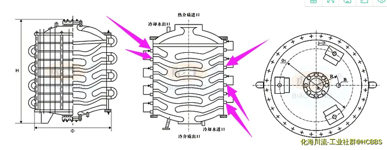

简介--循环水进冷凝器前一般都有阀门和压力表丨调节进水压力-登录查看全文

简介--有先进的连接方法,就是造价太高。-登录查看全文

简介--金属软管-登录查看全文
