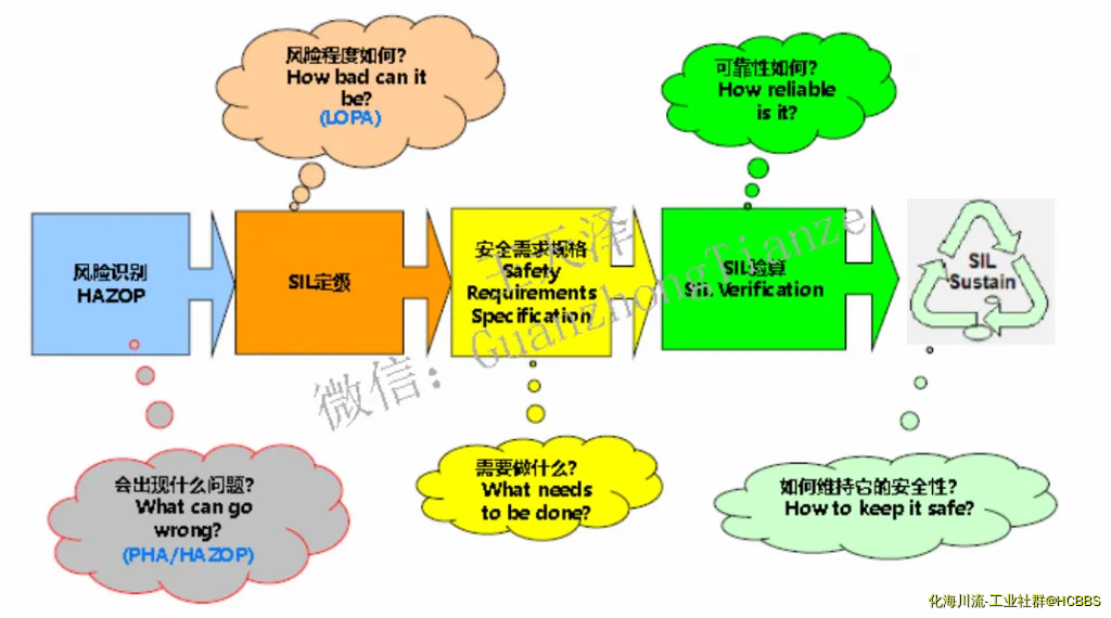

我们是一个老企业,按照安监总局的要求2019年必须设置安全仪表系统,请教各位上SIS的步骤是什么,设计院设计? 评审?自己决定?需要哪些手续

应该如下步骤1进行Hazop分析,提出改进的可行性2设计院设计3执行

1确定重大危险源、危险工艺,以确定SIS系统控制的范围;2进行风险分析,确定控制措施;3咨询相关的设计院进行设计;4建立SIS系统

1、何种装置需要SIS系统:安监总局116号文规定,从 2018 年 1 月 1 日起,所有新建涉及“两重点一重大”的化工装置和危险化学品储存设施要设计符合要求的安全仪表系统。当然老企业没有SIS系统的,但属于“两重点一重大”则需要改造;
2、如需要,则立项申请进行技改,可以使用企业安全专项费用;
3、找设计院设计;
4、HAZOP\LOPA\SIL等级划分,找安全咨询公司做,改进设计,即验证SIS的设计满足装置的安全要求;
5、采购、改造施工、调试(调试记录)、投用;
6、日常管理,建立制度、建立台账、完好投用。

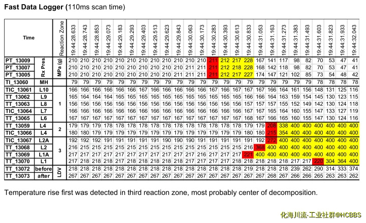

1、“两重点一重大”的化工装置和危险化学品储存设施要设计符合要求的安全仪表系统。是现实的教训教会我们的。所以是装置、人员和环境安全需求,而不仅仅是为了通过安监局的检查;举个例子,高压聚乙烯装置的反应过程中,从正常反应的150℃到乙烯异常分解超500℃,时间不超过500ms,没有SIS系统不可想象。

"从正常反应的150℃到乙烯异常分解超500℃,时间不超过500ms,没有SIS系统不可想象"? ? ? ?如果异常分解超500℃的时间,果真是500ms, 那么SIS系统, 它能在多少ms内,完成一系列控制动作,阻断这个反应趋势呢  详情 回复 发表于 2019-3-26 17:19

由设计院设计然后,要根据工艺流程做HAZOP分析,定量分析,评定SIL等级

1.通过危险与可操作性分析HAZOP,进行风险评估;
2.采用保护层分析LOPA进行安全要求的分配,提出安全完整性等级SIL等级;
3.找设计方实现贵企业的需求。
那么SIS系统,
它能在多少ms内,完成一系列控制动作,阻断这个反应趋势呢?
给你500ms够不够?
给你5000ms,你有没本事阻断升温趋势呀?
你还是别胡几把乱说夸大SIS吧!

1、技术的讨论与争论甚至否定都可以,请拿出数据、证据。我们装置现在就是这么运行并且遇到我说的情况。系统有FDL(FAST DATE LOGGER),可以看出分解和动作时间。不要没见过就否定。2、响水事故的最终报告出来了吗?是SIS系统的问题吗?

你们装置,"从正常反应的150℃到乙烯异常分解超500℃,时间不超过500ms", 你们是咋测量出来的? 用那家的那款那型温度计测量的? 说来听听呀, 让老哥瞅视瞅视, 你说的500ms,是不是具备真实性。 谁胡球咧  详情 回复 发表于 2019-3-26 23:52

1、分解时的记录,系统扫描周期110ms,见附图。
2、另一组数据,因量程400,最大显示到400℃。
14:52:48.590        237.2405243        138.8278351        201.8315125
14:52:48.700        245.2991486        163.9804535        299.7557983
14:52:48.810        270.5738831        233.5775452        384.615387
14:52:48.920        353.3577576        345.6654663        400
14:52:49.030        400        400        400
14:52:49.140        400        400        400
14:52:49.250        400        400        400
14:52:49.360        400        400        400
14:52:49.470        400        400        400
14:52:49.580        400        400        400
发表于 2019-3-27 12:02:05

楼上"2、另一组数据......",我把小数点删喽,好看清些:
14:52:48.590        237.       138.       201.
14:52:48.700        245.       163.       299.
14:52:48.810        270.       233.       384.
14:52:48.920        353.       345.       400
三组数据,升温速率、升温趋势大家算吧,
500ms时间,温度能不能升到超过500℃,可以推演 。。。我认为十之八九超不过,否则测温计满量程用400℃的,就太愚蠢喽 !就严重违背安全规范!
再看涂红涂黄的那张图
温度剧升时,压力是陡降的,
这样就算温度超过500℃,那怕700℃呢,有啥好怕的呢,
设备烤不化也爆不了么,
会安全得和中南海一样撒!
于是哥用脚指头思考,
都觉得有木有SIS呀,对聚乙烯生产的安全性而言,都一球样的,有了它,没准是多一个画蛇添足滥竽充数者而已吧?
而已矣!

找人做HAZOP,做细一些,具体到每个重要设备,和牵涉到国家规定的重点重大相关工艺和介质。规定出安全潜在偏差。最好是使用LOPA,制定出SIS的保护功能,和其他各种保护层的功能。
找有资质的组织,进行IPF分析,确定SIF/IPF的等级,和实施的方法,测试周期,仪表采购说明。
按照IPF分析,先有计划,分步实施。
