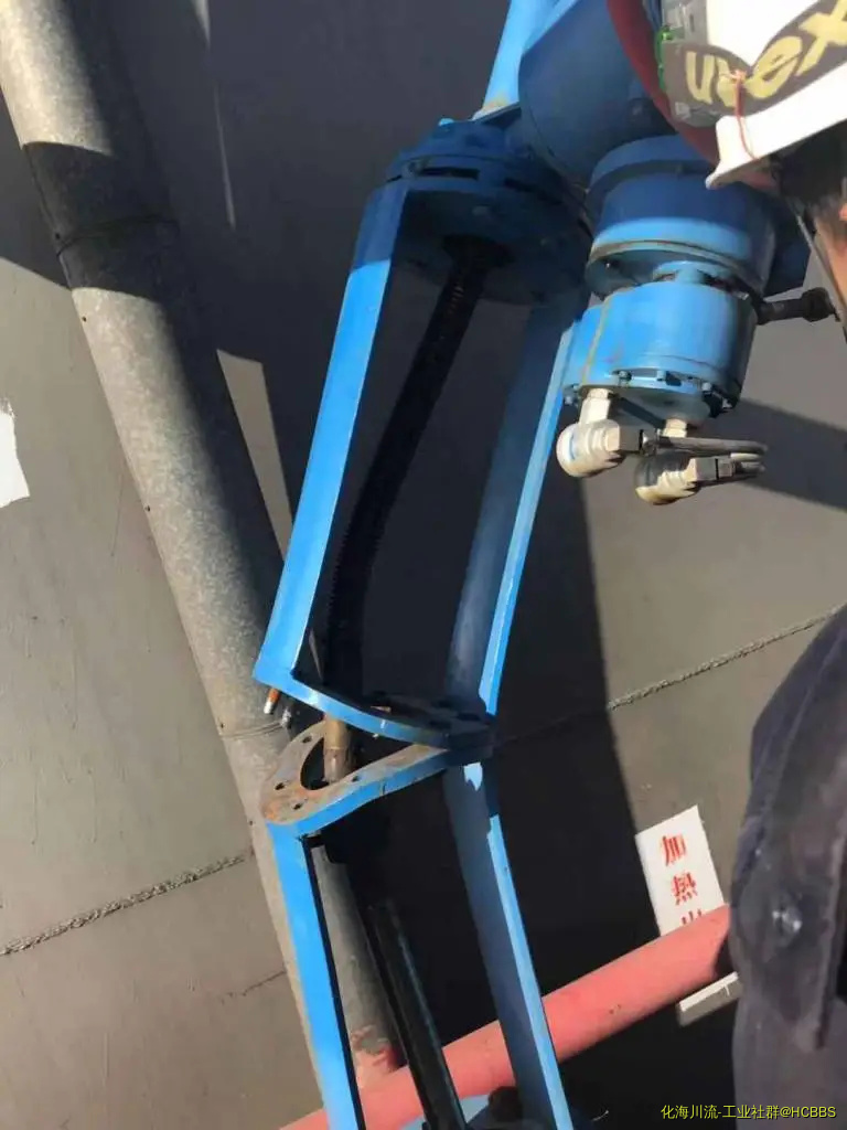

图片中是闸阀的气动头,目前阀杆弯曲了。请大家分析一下为什么会弯曲。
目前已知,当时在关阀,阀位关到30%,阀内应该结冰造成阀关不动。

闸阀的阀板卡死,强行关闭造成阀杆弯曲变形,我遇到过这种情况

kangyuxuan楼主 VIP会员 VIP会员 | 显示全部楼层       最后访问IP辽宁省
这个我明白,我想问的是为啥会这么弯曲

kangyuxuan 发表于 2019-1-1 12:55
这个我明白,我想问的是为啥会这么弯曲
你知道弯的原因了,但是你想知道的是,为什么向右弯,而不是向左弯也不是向后弯也不是向前弯?
对吗?
这个我明白,我想问的是为啥会这么弯曲
关的太狠了,闸板已经卡死了,气动头(电动头)还在动作,继续关,最终造成最弱的一环受损。
对吗?
是的,麻烦分析一下
