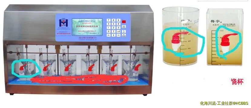

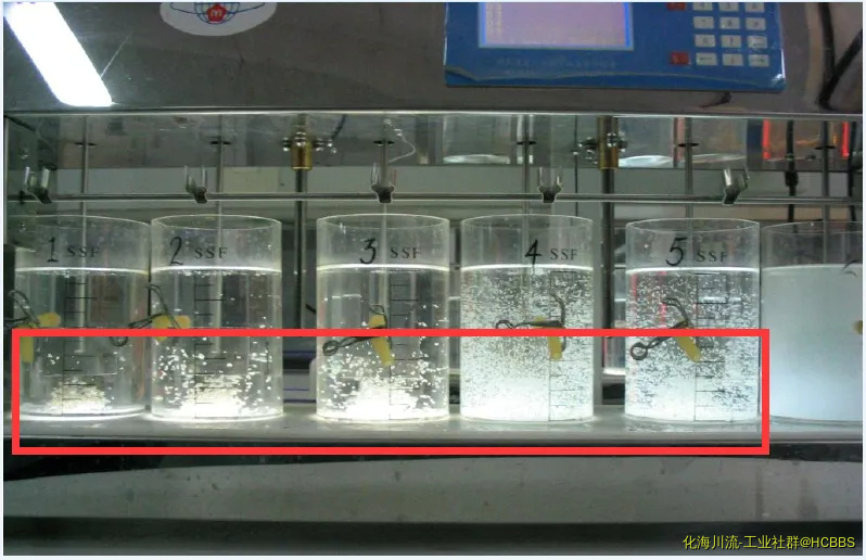

        随着环保改革,混凝实验已经是每个实验的必备日程事项,而由于影响混凝实验效果的因素太多,往往一次较佳的混凝实验可能需要很多次小试才能成功,今天针对本人近年来的个人经验,给大家分享一下,一般混凝实验时需要注意的操作事项及对实验设备电动搅拌机技术的要求:
1、取原水时要搅拌均匀,最好要一次量取以尽量减少所取原水浓度上的差别;
2、实验时,在搅拌过程中若发现不同沉淀杯中呈现的颜色深浅不一,形成的絮状颗粒大小也不同时,这说明不同加药量会对混凝效果产生不同影响;
3、实验中,原水的量取尽量采用'量筒'进行量,如果直接根据沉淀杯上的刻度进行添加。沉淀杯上的刻度相对够不精确,会对实验结果会产生一定的影响;
4、测定浊度时发现浊度仪的示数不稳定,波动较大。造成该结果的原因可能是由于静置沉淀的时间不够长,溶液中的颗粒还处于较为剧烈的运动状态,这样测得光源被散射的散射光强度就会有较大变化,导致浊度仪示数不稳定;
5、测定上清液的浊度时,发现若是测定速度较慢,不同溶液的沉淀时间就不平行。较晚测定的溶液沉淀时间较长,这对实验结果的准确度也会造成影响;
6、最佳投药量建议采取多次小试得出的结果并进行评估与衡量,尽量不采取药量直接计算方式来投加,因为,这样得出的结果可能会存在很大的偏差;
7、混凝实验过程要保持整个搅拌机不被人为等其它扰动,防止对混凝结果产生影响;
8、每一次实验都要做到采用<混凝搅拌实验数据记录表格>,以防实验对比性。
混凝实验设备技术要求:
一、电动搅拌机
1、电动搅拌机是每项混凝实验的最基础设备,所以最好选择可同步(或异步)搅拌六联搅拌器,可以提高工作效率,
2、所有搅拌轴必须呈垂直升降式的搅拌器,容易保护矾花的形成;
3、搅拌器的转速可以控制在0~1000转/分种,
4、底部应有观察絮体的照明装置,且照明装置不应引起水样温度升高;
5、应有自动加注药剂的小试管和放置的支架,且能同时对不同搅拌杯进行加药;
二、烧杯
1、每个烧杯的杯体应该设有固定的取样口,便捷取样、杜绝干扰;
2、烧杯必须具备清晰的容积刻度,误差不得大于2%
3、烧杯材质一定要具备足够的耐腐稳定性;
4、烧杯容量不得小于500ML,大于1000ML;
5、宜使用圆形的烧杯或者方形烧杯;
