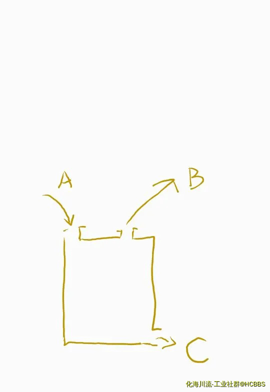

A为冷凝后的油     B为不凝气出口     C为油出口  请问气体会向下从C出口出去吗?

油和气是废机油裂解产生,估计应该看气体密度的大小,请教海友解惑

做个液位控不就行了吗?简单的就像那个水池补水的阀门一一样,超过多少高度浮球阀就自动打开C的出口阀门,低过多少就关回来。你液位放空了气体可能就从C出去的啦。或者像蒸汽的疏水阀一样的原理的也可以。

C口设置一个U型管就行

谢谢,U形管很合适,但是如图,完整的像这样,如果使用U形管,油位超过c位的U形管后,会不会由于压力而不会上升了呢?

很实用!加个向上的弯头就解决了,谢谢!
