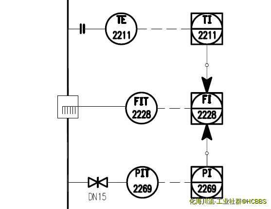

[求助] 学仪表的朋友帮忙认认PID图中这个代表什么形式的流量计

1、图中为阿牛巴流量计,又称笛形均速管流量计和托巴管流量计,属于差压式流量计;
2、流量计有温压补偿;
3、可以在P&ID的首页图例中找到相关符号的解释。

匀速管类流量计。什么 XX巴、笛形管都属于这类流量计

应该是个孔板吧、

匀速管类型也叫阿牛巴、威力巴等等

阿牛巴流量计(又称笛形均速管流量计和托巴管流量计)属于差压式流量计。阿牛巴流量计是采用皮托管测量原理测量挡体上游的动压力与下游的静压力之间形成的压差,从而达到测量流量的目的。

带温压补偿的匀速管流量计,比较普遍

奇葩的工艺设计,温压流还整出三个位号,干这种活想想就累。这个流量计就是线式测量,那也只有均速管了。
