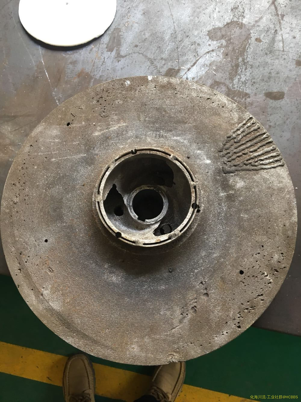

目前叶轮为闭式的,想现在换全开式的叶轮代替。

不行的,泵体没有前后耐磨板,间隙太大回流严重,性能会下降很多!这个叶轮有气蚀现象!可以换换材质

创造自我,楼主 VIP会员 VIP会员 | 显示全部楼层       最后访问IP浙江省
腐蚀加气蚀非常严重

天使的翅膀@VIP会员 VIP会员 | 显示全部楼层       最后访问IP山东省
创造自我, 发表于 2018-12-19 16:34
腐蚀加气蚀非常严重
什么介质!为啥要换成全开式的
天使的翅膀@ 发表于 2018-12-19 16:35
什么介质!为啥要换成全开式的
稀硫酸压力高80公斤,换了好喷耐腐材料好加工
多少温度!
天使的翅膀@ 发表于 2018-12-19 16:41
这是你上次说的,ZF泵吗
是的温度为35度左右
泡沫_ZPTK 发表于 2018-12-19 20:39
稀硫酸浓度和温度提供一下
百分之十五左右稀硫酸,温度35度左右

飘过_WEWJ | 显示全部楼层       最后访问IP上海市
开式叶轮跟闭式叶轮相比只是不容易堵塞,如果只是为了好喷涂耐腐蚀材料,可以试试铆接的或焊接的叶轮。

创造自我, 发表于 2018-12-20 08:59
百分之十五左右稀硫酸,温度35度左右
需要使用20号合金,哈氏合金材质

若换成开式叶轮,需要考虑叶轮前隙

yangxiaobin137VIP会员 VIP会员 | 显示全部楼层       最后访问IP山东省
你这个叶轮看样子是普通清水泵叶轮,而且结构很薄,单纯改叶轮前后配合间隙很难保证,也要重新做模具,意义不大,如果介质特殊,还是建议换一种泵比较好
