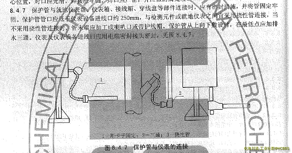

我们装置出现许多防爆穿线管进水,有没有其它办法,有说在底部开孔排水的,到底有没有具体的规范做支撑?请各位

潮湿环境或管内易积聚冷凝水的地方,应在其垂直段的下方装设排水型密封件。排水口应置于下方。

有规范的。
SH/T 3521-2013 石油化工仪表工程施工技术规程

安装规范有要求,汇线槽底部应有排水口,穿线管应在桥架侧面1/2以上开孔

谢谢,我们在底部加了三通!

规范上要求配管出口要低于变送器进线口25厘米,在配管最低点要加三通,项目建设阶段的三查四定很重要,一定要自己把好关
