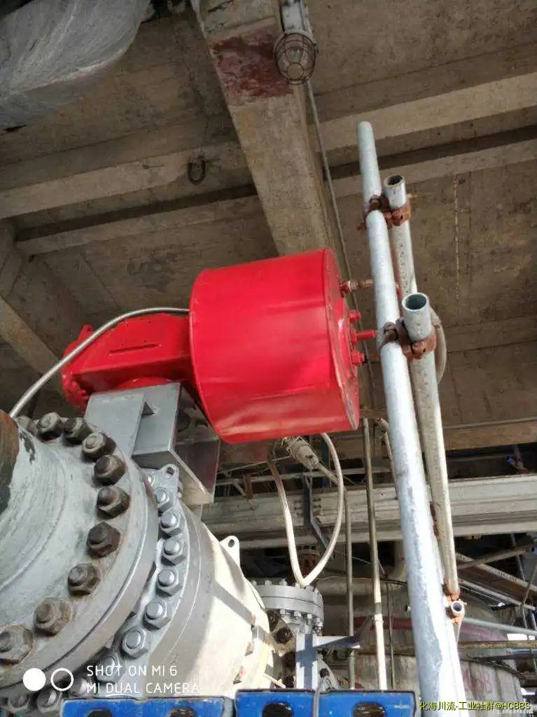

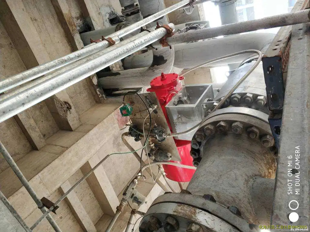

qq_zz925925VIP会员 VIP会员 | 显示全部楼层 |阅读模式       最后访问IP江苏省
如图气源经过过滤减压到两个气控阀,和电磁阀(二位三通)。电磁阀出口到两个气控阀。 两个气控阀分别连接气缸两端。
这两个气控阀接受的都是电磁阀的一路信号,这是怎么控制气缸的动作的啊。  有人知道这两个气控阀和气缸的气路图吗?  谢谢大家了。困扰了好几天了。

这个现场的铭牌,气路图。全都磨损的看不清了实在不知道从何下手也不知道是什么型号的

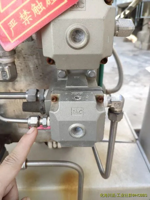

电磁阀的我知道,但是那个四通气控阀的气路是怎么走哒呀?

你这个还是两位三通阀啊,接8个大的管子的是信号接口,不算第四通的。

和我一个一样,手指指得就是信号气,对应于电磁阀的供电

就是接电磁阀那路是信号接口,不算第四个通道的吗?

个人拙见,你说的气控阀我个人认为是气路放大器。气路经过减压阀分三路,1.一路去电磁阀,电磁阀的输出器两个气控阀,2.一路去A 气控阀(正作用气路放大器),接受电磁阀来的气源后,放大并且快速进入气缸,3.一路去B气控阀(反作用气路放大器)接受电磁阀的信号,这个与A相反,有气不进缸体,没有电磁阀过来的气,才进气缸,通过电磁阀控制阀门动作。希望你参考。

一看就是双作用气缸 由双作用二位五通电磁阀控制两个二位三通气控阀主路(其实可以用二位五通气控阀一个也可以)很常规的一种啊
