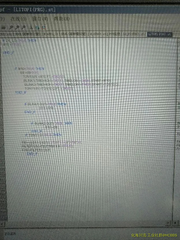

各位大神圆柱体容器液位下降速度转换成流量值,有没有好的办法,编来编去总感觉不理想,和利时6.5.2系统。
液位计是磁翻板,灵敏度差点。求师傅们给点建议。
发表于 2018-12-17 22:58:52
shrien + 3 发起议题
当前内容由会员用户名 你快到坑里来啊 发布!权益归其或其声明的所有人所有 仅代表其个人观点, 仅供个人学习、研究之用。
你快到坑里来啊楼主 VIP会员 VIP会员 | 显示全部楼层       最后访问IP浙江省
这是我做的,测试功能正常,但是感觉太臃肿了,有没有大神做过类似的小功能,求指教

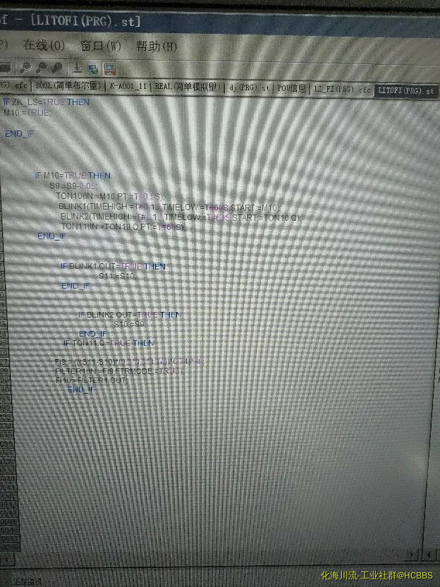

这张清楚点

smithwVIP会员 VIP会员 | 显示全部楼层       最后访问IP河北省
你的问题没有这样做的,换算出来也不准确,你还是加以流量计吧,叫老板出点血。磁翻板液位计精度更完蛋。
