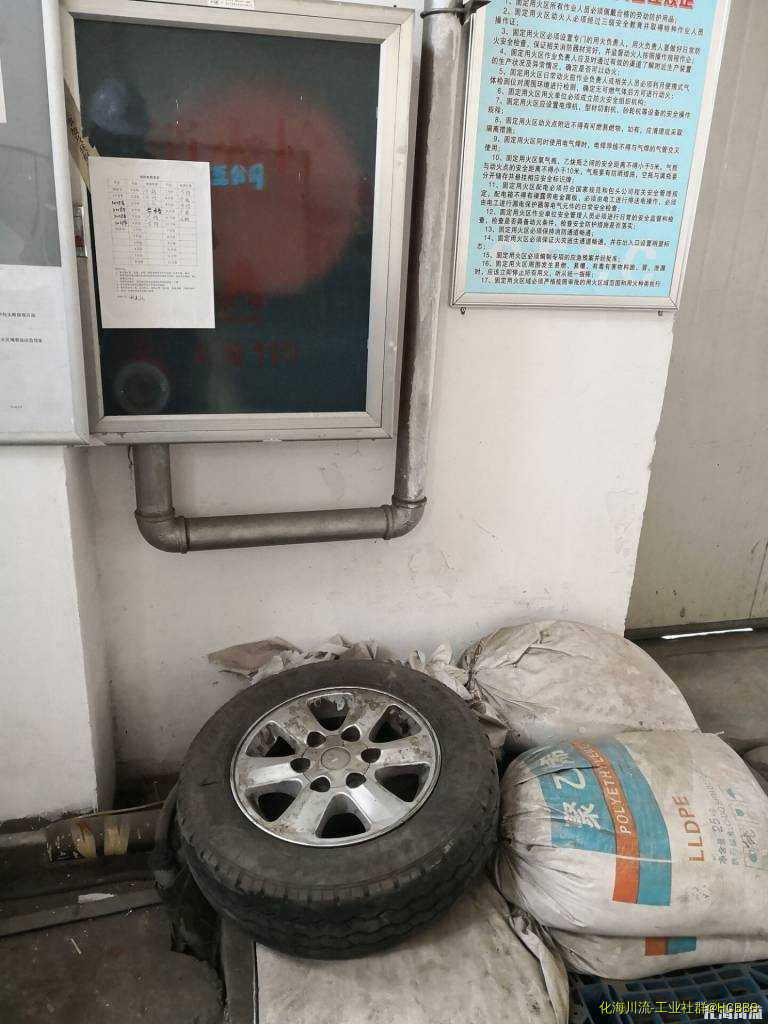

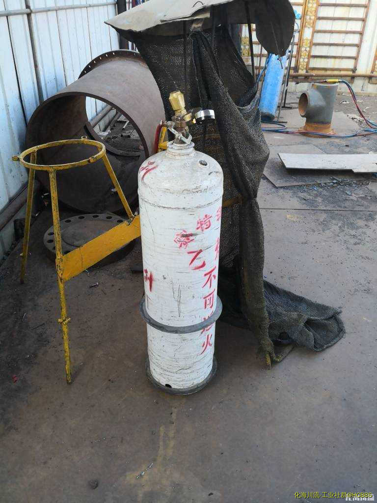

1、乙炔瓶,要靠墙固定住;

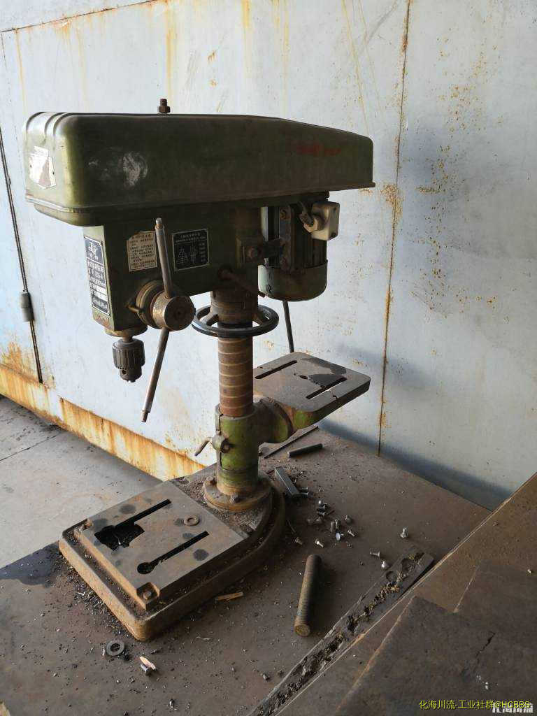

2、钻床独立,附近堆放物品,操作者一个不小心绊倒就麻烦了;
3、消防栓堆杂物,用的时候,会影响消防人员;

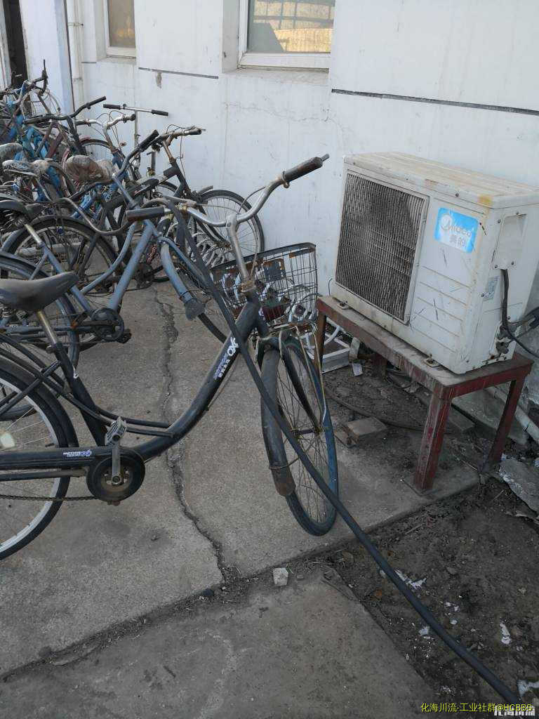

4、气带贴墙,或者高空固定通过,不能放自行车上。

1、气瓶应放在旁边的三脚架内使用,防止倾倒;氧气瓶离动火点太近
2、工作台面杂乱,现场无警示标识;
3、消防栓柜字体模糊,消防管线喷漆颜色错误;消防栓附件存在杂物
4、电缆线要么埋地要么架桥,随意暴露在外存在安全隐患;空调外机应增加防护栏

台钻附近没有安全操作规程,没有夹具。

乙炔气瓶要配备齐防震圈、防震帽和防倾倒措施

黄色的支架圈是专门用来支撑乙炔钢瓶的吧?

1、乙炔气瓶与氧气瓶安全距离不足,与动火点距离不足,周围杂物多,乙炔气瓶防护措施不合格
2、钻床上杂物多,维修保养不及时,未挂操作规程和安全警示牌
3、消防器材箱门呗阻挡,地下杂物多,消防水管颜色错误
4、电缆直接随意搭在自行车上,切摆放不整齐

图3:
1,乙炔瓶无防倾倒措施     GB 9448-1999 焊接与切割安全  10.5.4 气瓶在使用时必须稳固竖立或装在专用车(架)或固定装置上
2,动火作业现场未见消防器材  GB 30871-2014 化学品生产单位特殊作业安全规范    5.2.1 动火作业应有专人监火,作业前应清除动火现场及周围的易燃物品,或采取其他有效安全防火措施,并配备消防器材,满足作业现场应急需求
3,乙炔瓶未配备专用扳手    GB 9448-1999 焊接与切割安全  10.5.5.4 配有手轮的气瓶阀门不得用榔头或扳手开启。
未配有手轮的气瓶,使用过程中必须在阀柄上备有把手、手柄或专用扳手,以便在紧急情况下可以迅速关闭气路。
4,乙炔瓶减压阀压力表方向不利于观察
5,未发现动火,但需要考虑气瓶与动火点间距是否合规

图1:
1,消火栓箱内水带缺失   中华人民共和国消防法(2008)【主x i令〔2008〕6号】 26条二 按照国家标准、行业标准配置消防设施、器材,设置消防安全标志,并定期组织检验、维修,确保完好有效
2,消火栓箱前堆放杂物   中华人民共和国消防法(2008)【主x i令〔2008〕6号】  28条 任何单位、个人不得损坏、挪用或者擅自拆除、停用消防设施、器材,不得埋压、圈占、遮挡消火栓或者占用防火间距,不得占用、堵塞、封闭疏散通道、安全出口、消防车通道。人员密集场所的门窗不得设置影响逃生和灭火救援的障碍物

1、乙炔气瓶防震圈位置不合适,旁边有防倾倒支架,但是没有使用,没有防回火装置;2、氧气瓶离动火点较近;3、钻床手柄缺少一个;4、消防栓内无消防水带,点检不及时,才4次,下方堆积物品;5、电缆还是什么的穿过自行车
