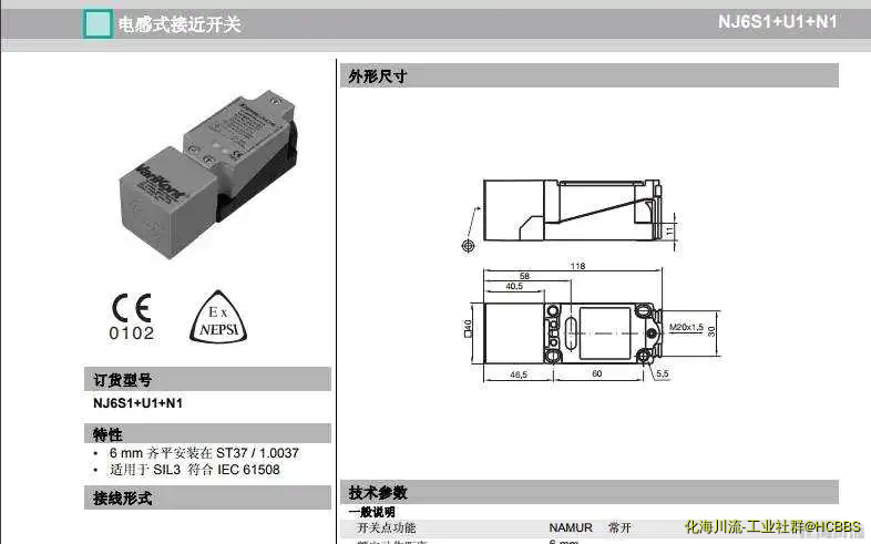

最近看到一个NJ6S1+U1+N1接近开关,不知哪种材质适合检测,我用铁测了,不行,铜了适了,也不行?
各位,这个问题已解决了,原先用的铜可能纯度不够,后来用了电气柜上用的母排上的铜块,就有信号触发了。感谢参于

你说的不行是怎么量测的?有源/无源?电流/电阻档?它的资料里介绍只适用于非铁质金属

换一下不同类型的感器,接入原先的安全栅,一触金属就有反应,DI点就有输入  详情 回复 发表于 2018-12-17 11:33

所以后来我用铜来试,也没有反应

你现在这个传感器的输出和你原来的传感器输出信号类型一样么?

要注意一下接近开关的工作电压是否满足,接线方式是否正确。
