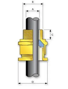

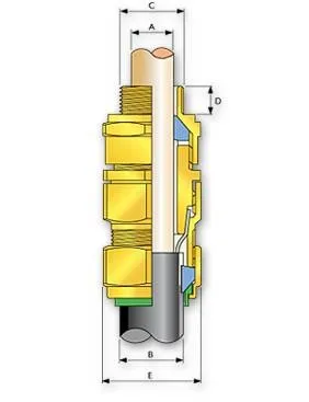

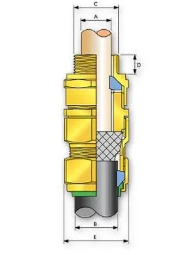

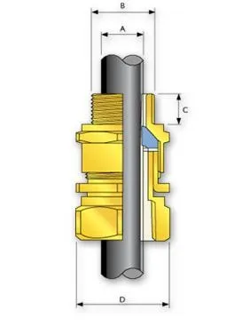

铠装电缆和非铠装电缆用的格兰头是一样吗,有什么区别?

没区别。就是注意线径与格兰头匹配问题。同等规格的,铠装肯定是要比非铠线径大了。

不一样铠装电缆格兰头是要压铠的那种

有区别的, 铠装层需要接地, 使用铠装格兰配合接地片比较容易接地, 尤其是大尺寸电缆.

不一样的,铠装电缆由两道密封,一层道铠装层  一道是内部电缆。有专用的铠装电缆格兰

规范没明确写铠装电缆用普通接头是否可行。最好选用双密封结构铠装电缆接头,这个不存在什么接地,楼上是瞎扯。
