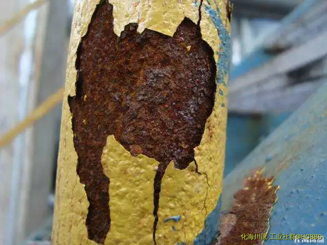

          该图为某石化炼油厂生产装置室外钢结构属新建装置,部位为平台走梯支撑(圆管)。按要求人工机械除锈达到St3级,底漆面漆达到150微米以上。对破损的涂层检查没有底漆,面漆涂层在100微米左右。防腐材料为丙烯酸类材料。失败原因:一是底面处理没有达到要求;二是缼底漆,面漆涂层薄没有达到要求。因为涂层薄存在气孔率大、缺底漆、底面处理不到位,这几点不到位的叠加作用,造成防腐涂层过早的失效。
         失效原因,主要是我们的工程监理人员在质量检查方面失职,使施工人员在这方面没有按施工方案施工。虽然业主与施工单位交涉时施工单位责任,但是损失的还是业主。
         对于这方面的质量控制,我们的监理人员首先对施工的工艺每一道都要检查到位。无论是底面处理还是涂装每一道漆,都要全过程检查,这样材料获得一个好的工程质量。通过这张图片可以给我们使用单位或施工单位一个提醒,要重视施工、施工的管理。
