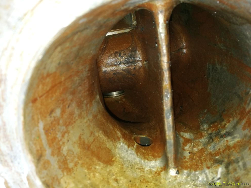

泵入口有一个隔板是什么作用?(注意和叶轮旋转方向是垂直的)是防旋的吗?

应该叫导流器。

这是台什么泵的入口,没看懂
发表于 2018-12-15 08:17:50
一般是BB2型的,螺旋形吸水室,使两侧的流速一致,避免进口因压力不均匀导致涡流  详情 回复 发表于 2018-12-17 09:44

导流

整流,防止漩涡形成!

是的,防旋,同时能起到导流这样。

看了好像是双吸泵的出口。双蜗壳的双吸泵。

这应该是泵的出口吧,是双蜗壳泵
发表于 2018-12-16 09:38:15
这是泵的进口  详情 回复 发表于 2018-12-17 09:45

3983596_FPPZ 发表于 2018-12-15 08:17
这是台什么泵的入口,没看懂

GYS69 发表于 2018-12-16 09:38
这应该是泵的出口吧,是双蜗壳泵
这是泵的进口
