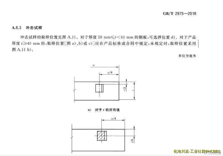

昨天和今天看了坛子的几个帖子,说的是冲击试验。看完更加困惑了。压力容器设计培训教材上说,钢板的横向性能比纵向要差,所以GB713规定,取横向试样。但是看了看标准规范感觉矛盾了。这是GB/T2975规定的取样位置从图上看,开的V形槽应该是贯通厚度方向的。上网找了个视频,也证实了这一点。
截图:
从上图看,冲击试验的摆锤冲击方向应该是和试样的长度方向垂直的。如果试样是沿着钢板的轧制方向截取的,也就是我们说的纵向试样,那么冲击试验时,就是沿着横向冲击的。如果试样是沿着钢板的宽度方向截取的,也就是我们说的横向试样,那么冲击试验时,就是沿着纵向冲击的。如果这个是对的,钢板的横向性能比纵向,明显是冲击功:横向试样的纵向冲击功>大于纵向试样的横向冲击功。百度上搜了搜,有的考试题答案就是横向试样的纵向冲击功>大于纵向试样的横向冲击功。见下图:
这不就和书上说的矛盾了么?
问了一个同事,她心里对此也没搞明白。她说,以前看标准的时候她就困惑。还给我看了以前的标准:
我们先不讨论GB713-2008版后来修订的事儿。就说上图。一个是GB713的Q345R,一个是结构钢GB/T1591的Q345B,前者冲击功指标是横向试样34J,后者是纵向试样34J.如果前面说的结论是成立的,Q345R的冲击功应该大于34J才合理,毕竟它是沿着轧制方向冲击的,试验值应该更高。

这个方向的冲击性能差不难理解吧,你把绿图中的式样转90度就明白了。

我的理解是,纵向取样的横向冲击功式样才是我们需要的。

所谓纵向横向,应该是针对轧制时纤维伸长方向而言的吧,顺着钢板轧制方向的拉弯冲等力学性能肯定优于横向。

“钢板的横向性能比纵向要差”
这一点是毫无疑问的
至于取样方向和试验方向,你秉着那句话去理解就可以了
垂直轧制方向取样——横向取样,正常情况是长方形,这是从原材料上制取试板
再从试板上取样——仍然是横向,正常情况都是“小长条”,截面以矩形为多,
这时小长条的长度方向,就是钢板的轧制方向,但你做实验,比如冲击,落锤,都是垂直长度方向的,
所以检验的还是板材横向性能。
大体上就这个思路,直观点的自己可以拿笔画一画,有助于理解。
补充一点,这是一般情况,特殊情况特殊对待。

你想错了, 就这个图上制取试验的冲击吸收功  不是应该大  ; 而是比另一个方向取的试件的要小。
不管叫什么吧  就用这个图说话, 我肯定  确定 是小。。笨理想都是这么回事, 一木板  长500    宽100 纤维长是500  (相当于纵向),  另一个木板长500   宽100  纤维长100(相当于横向)
对中间踢一脚, 哪个容易断; 怪不得你一直和我绕,原来你是在里绕住了;

冲击的方向是钢板的轧制方向,正好与钢板的轧制纤维延展方向相同啊,容易冲断啊。看看东北农村劈劈柴的,先把木头剧成段儿,用斧头劈端头容易啊,这叫顺茬。

但是冲击,轧制方向冲击功就弱了?对的
