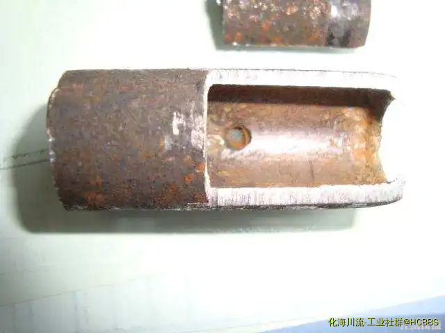

        某炼油厂的水冷器使用不到半年发现管束泄露,抽管检查发现管束因循环水水质不好,造成换热管内壁管出现点腐蚀,见图1~3从图可以看出就是因为点腐蚀是一根换热管报废。一台换热器有近400根换热管,这次发现有十几根泄露,都出现了点腐蚀。虽然打瞎子堵管,但是保证不了其它的不点腐蚀。所以这一台换热器管束只能使用1年左右报废。按设计值应该使用5年以上,由于管理不善造成设备使用寿命下降。所以说类似的设备最怕的是点腐蚀。

细菌腐蚀吧,循环水漏油杀菌管理可能存在问题。

换热器的管理是一个系统管理,综合起来抓好这几点。一是循环水的水质管理;二是换热器管材特别是管束材料的定制,做好验收关;二是循环水的换热器是碳钢管束的要进行防腐蚀处理。

      关于水冷器管束的腐蚀一般从两个方面考虑解决。一是工艺方面,加强循环水的管理,加好缓蚀剂,做好评价,使腐蚀率指标在可控范围内,这需要做水质管理的专业人员进行管理。二是对换热器管束进行防腐蚀,这里讲的主要是对碳钢管束进行防腐蚀。一般防腐蚀是以防腐涂层加牺牲阳极综合防腐效果为最佳。我做过水冷器防腐涂层已经使用8年效果很好。      具体见下图,使用3年的情况。

不锈钢在含有氯离子的环境下是不推荐使用。另外,不锈钢一是传热低。二是造价高,有些环境还是不能使用。
