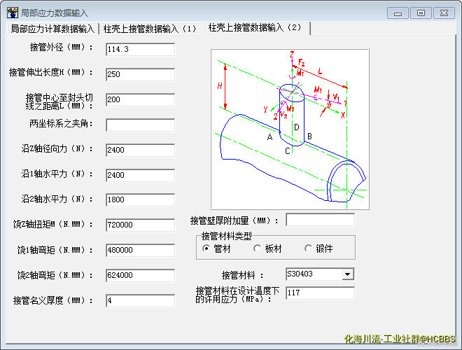

大家好,我是新手一枚,初来学SW6,不会用了,请教各位高手,材质是S30403,想要局部应力计算,后面该怎么操作呀? 1.png 2.png 3.png 4.png

对呀,是这样计算呀,对于三个方向的受力你得打工艺管道专业要呀,这都是要通过管道计算得来的,不是随便填写的。

qdliucj楼主 VIP会员 VIP会员 | 显示全部楼层       最后访问IP江苏省
我是做这个设备的,对方要这个设备的计算,根本不会算呀,我们小公司也没管道专业方面的人才,谁来教教我这个力该怎么算出来的?谢谢

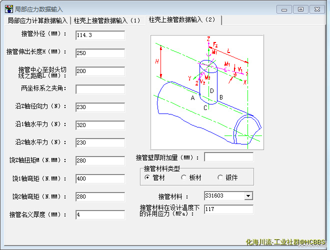

广州起义VIP会员 VIP会员 | 显示全部楼层       最后访问IP江苏省
用户没有提供的话,FX:320;FY:230;FZ:230(Kgf)   MX:400;MY:280;MZ:280(Kgf.m)

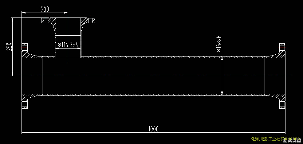

如果需应力计算的话,所选壁厚是远远不够的。(应力计算就是这样)。开孔较大,只能用最小面的2种计算方法。另输入数据请将单位换算为一致。我已试过,加厚,还需补强圈

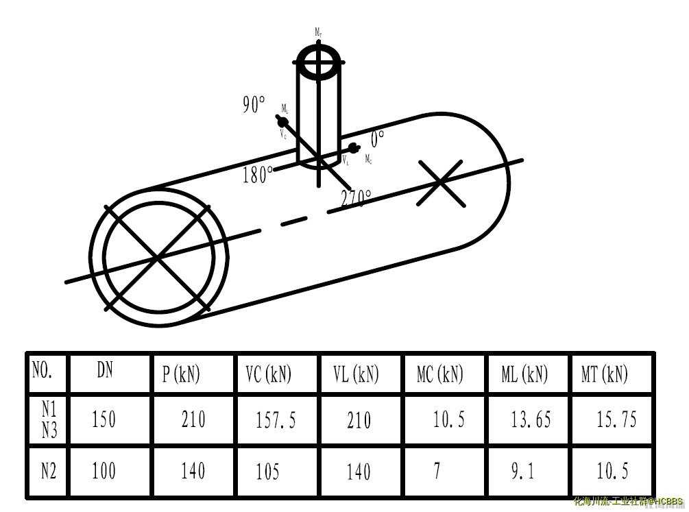

如果这是对方提供的数据,那就按这个数据往里输就行了,数据要XYZ向一一对应。如果对方不提供,你可以参考HG还是SH有一个标准里有计算公式,跟DN PN有关系。  详情 回复 发表于 2018-12-14 13:48

文冰VIP会员 VIP会员 | 显示全部楼层       最后访问IP浙江省
qdliucj 发表于 2018-12-14 11:56
难道我搞错方向了?对方给我看了下面这个图,但要我提供计算书,我想知道这个图是应力计算吗?这个怎么算出 ...

xuyukun168VIP会员 VIP会员 | 显示全部楼层       最后访问IP上海市
你的单位错了,那上面是公斤毫米
我两种都试了下,还是提示两条曲线λ值均超界,程序停止运行。大神们,谁手头上有SW6的帮我看下,教教我吧,谢谢!

化工小天才VIP会员 VIP会员 | 显示全部楼层       最后访问IP陕西省
你的开孔率太大了,WRC197和297不适用,用最后一个算CSCBPV
