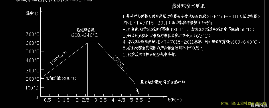

现要编焊后热处理,需要个热处理工艺卡片和工艺规程电子版,请海友生出援手,感激不尽!

大体上就是这样,然后外面框个框填上设备信息就行

楼上的内容挺完整了,可以将内容以表格的形式进行表达,更加简洁,一目了然。
