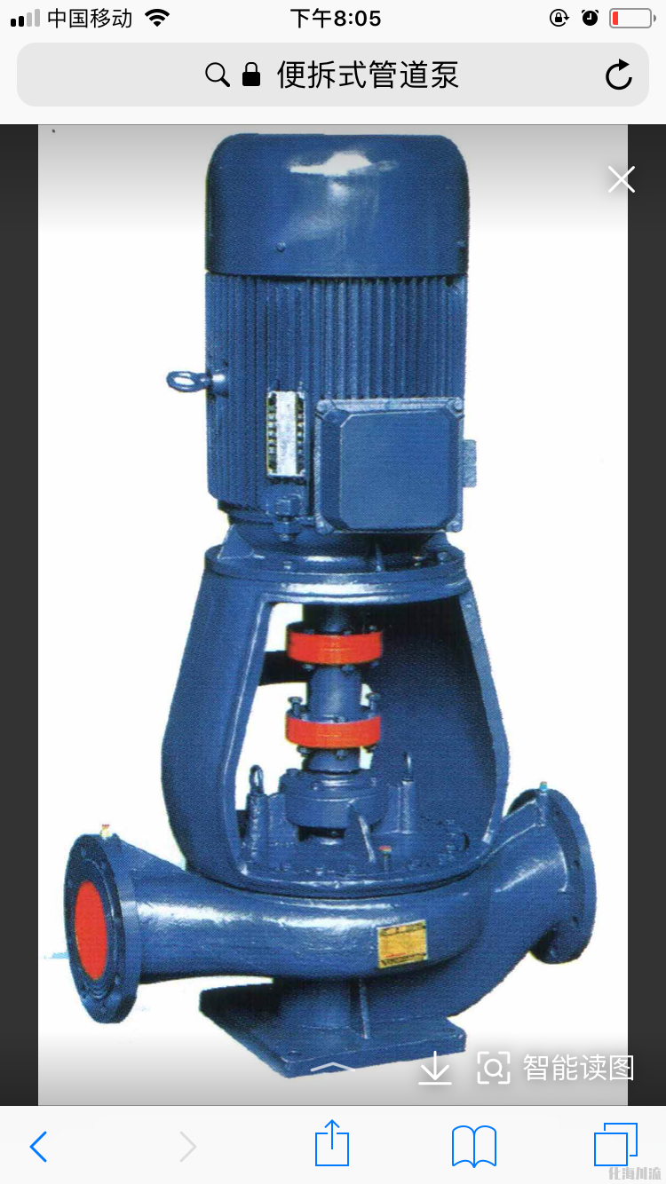

这种的立式管道泵是不是很少见了,这种分体的,电机轴和泵轴是分开的

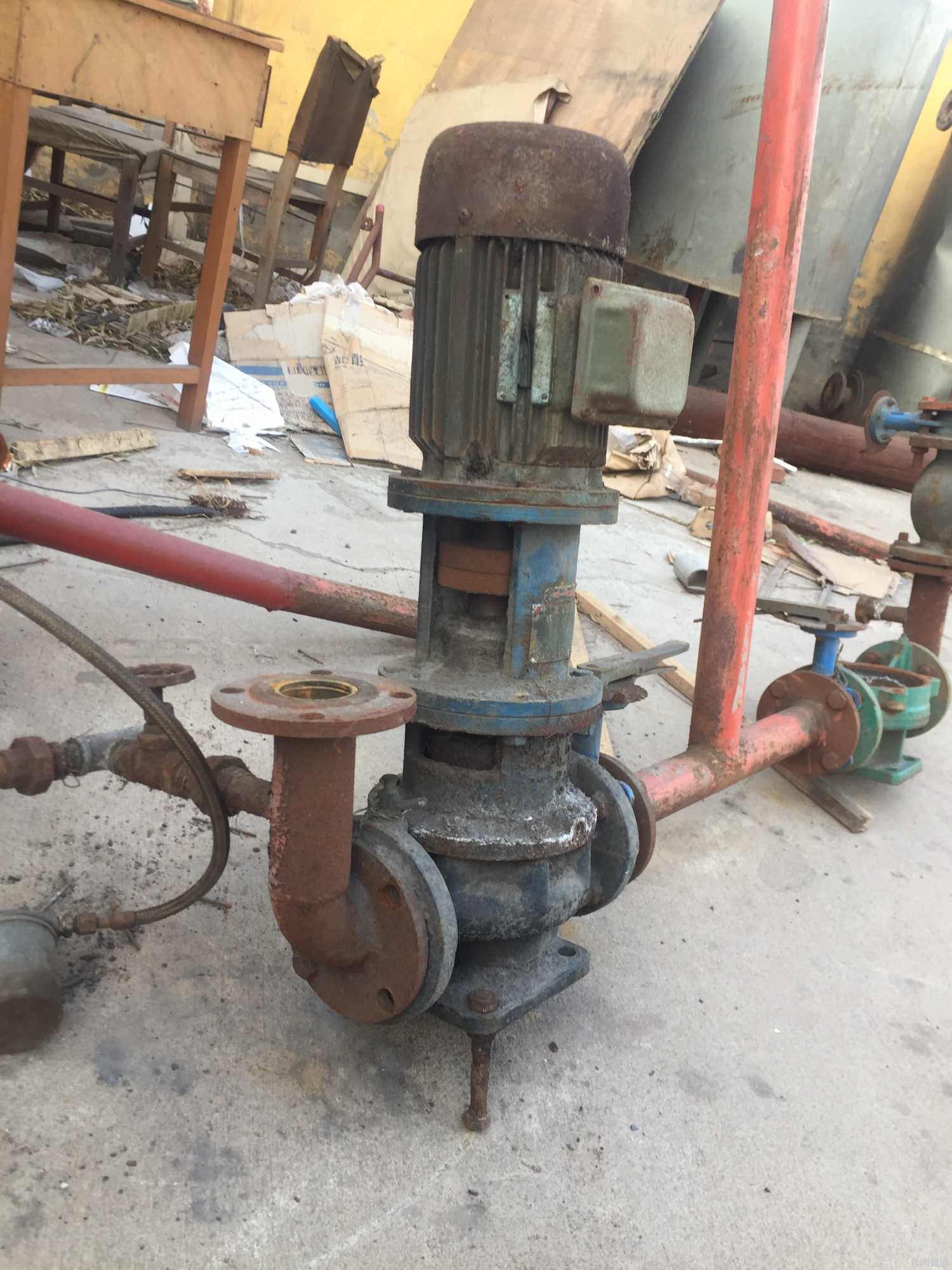

大家猜我在哪里看见这个泵的

原来这种泵还不算少见,我在网上搜到了,叫ISGB便拆式立式管道泵

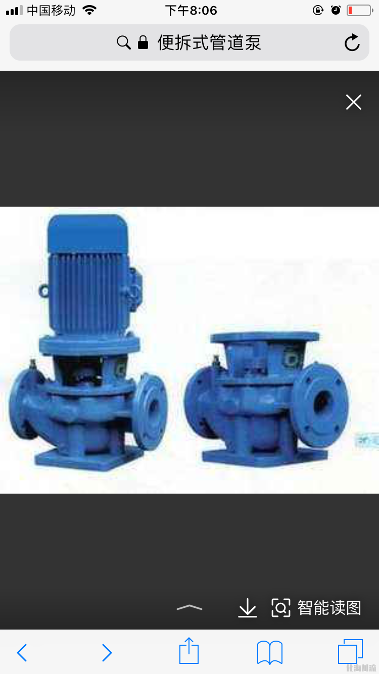

还有一张

离你最近的人楼主 VIP会员 VIP会员 化海川流M | 显示全部楼层       最后访问IP河北省
在我们镇上的卫生院的院里

离你最近的人 发表于 2018-12-9 20:14
在我们镇上的卫生院的院里
在我们镇上的卫生院的院里看见的

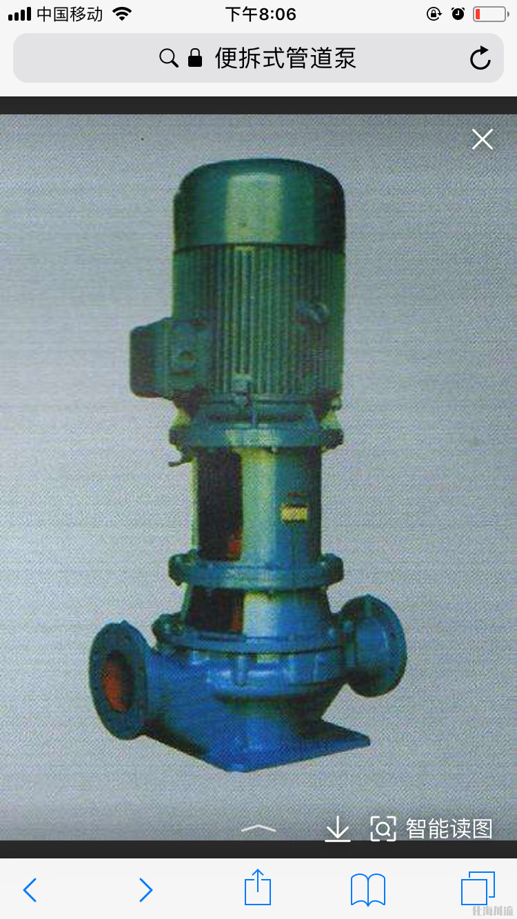

这都是以前的泵,转速不高

API610  OH3型泵有轴承箱,挠性联轴器连接

管道泵分电机直连、联轴器连接两种。

这种泵常被称为便拆式管道泵,在不动电机和泵体的情况下,泵联轴器可以有小幅轴向移动,可将叶轮泵盖和轴从支架两侧的开口处拆移出来进行检修

这种泵在给排水上用得较多,在石化工艺管线上也有用到。检修时要把电机吊开,检修不太方便。
