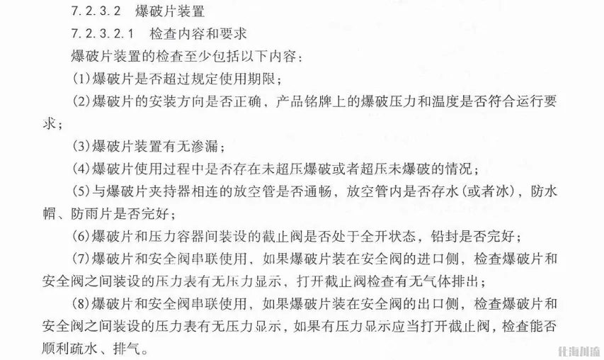

不需要校验,但需要定期检查。一般更换周期为2-3年(根据物料不同)。

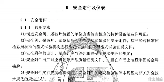

这个不需要,厂家出厂已试过,你这里再试就是要炸掉它
固容规上只提到安全阀的校验单位,未提及爆破片的
再看看固容规第一句话:见图
爆破片使用前必须经过需要做校验,一般购买爆破片不仅要依靠厂家的质量保证书,还要在购买的十片爆破片中抽出3片到4片爆破片做爆破试验。

  第92条 安全阀应定期校验,每年至少一次。爆破片应定期更换,每年至少一次。对于超压未爆破的爆破片应立即更换。
  第93条 安全阀的校验、压力调整或爆破片的爆破压力复验时,必须有主管容器安全技术人员在场。调整后的安全阀应加铅封。调整及复验时用的压力表精度应不低于1级,有关结果应按附录十填写记录。

因为爆破片是一次性使用的,不需要校验,但需要定期检查
