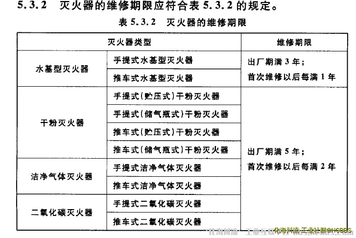

干粉、二氧化碳灭火器效期是几年    有没有规范标准   消防队要求每年检验

GB50444-2008 建筑灭火器验收及检查规范
