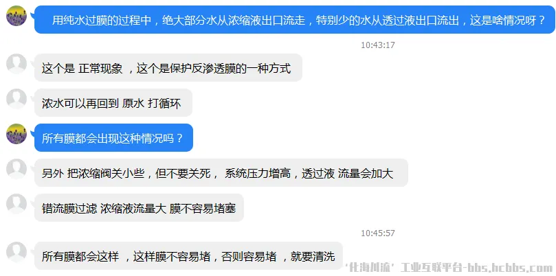

MSM2013实验用超滤微滤膜分离装置/双泵双系统,在洗膜(中空纤维膜、超滤膜)的时候,纯水从浓缩出口溜走,哪怕是关闭循环阀也是如此,按理来说水是百分之百透过膜从透过液出口流出。中空纤维膜时我堵住浓缩液出口,透过叶出口才有液体流出。这是哪里有问题吗?

已解决问题,大家可以看看
