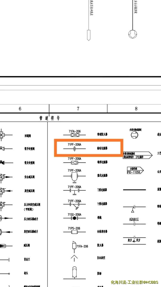

[已解决] PID图纸,泵入口类似节流装置,这个是什么意思啊?

谢谢各位海友朋友们了,今天我又好好找了一下,首页图  是临时过滤器!谢谢大家了

444252232楼主 VIP会员 VIP会员 | 显示全部楼层       最后访问IP内蒙古自治区
WZXUE2006 发表于 2018-12-06 13:44
应该是过滤器,编号是74PF-501A与泵入口的Y型过滤器编

w77261670VIP会员 VIP会员 | 显示全部楼层       最后访问IP江苏省
个人感觉应该是过滤器之类的,一般情况泵入口会设置过滤器,而且该流程图内也没有看到其它类似过滤器图标。具体还是看图例吧,不同设计院用的符号可能会有差异吧

应该是临时过滤器
