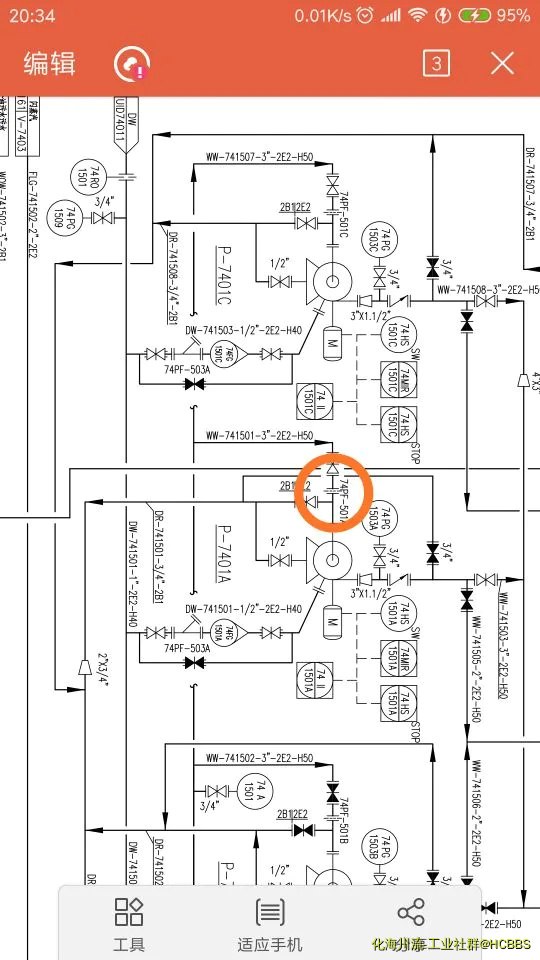

泵入口,和限流孔板似的?是孔板吗?

谢谢各位海友朋友们了,今天我又好好找了一下,首页图  是临时过滤器!谢谢大家了

看着跟限流孔板一样,但是这个还是看你图纸首页的图例比较准确

应该是滤网吧,孔板一般是两个线段

临时过滤器或者滤网,不可能是孔板

泵入口加限流孔板的作用是什么?

从工艺的角度理解,泵入口是个过滤器。不可能是什么孔板、流量计,想让泵经常汽蚀吗?!
具体是什么,还得看你们详细的图例介绍。
发表于 2018-12-6 11:45:50
仔细看 是泵出口 类似回流线 保护泵用的  详情 回复 发表于 2018-12-6 11:51

应该是过滤器,编号是74PF-501A与泵入口的Y型过滤器编号74PF-503A编号方式相同,PF是Pipe filter的缩写
限流孔板应该是左下角DW线上的编号74RO的

这个是泵的入口过滤网,这段管道是可拆卸的,可以清理过滤网

仔细看跟孔板画法不同,是临时过滤器
