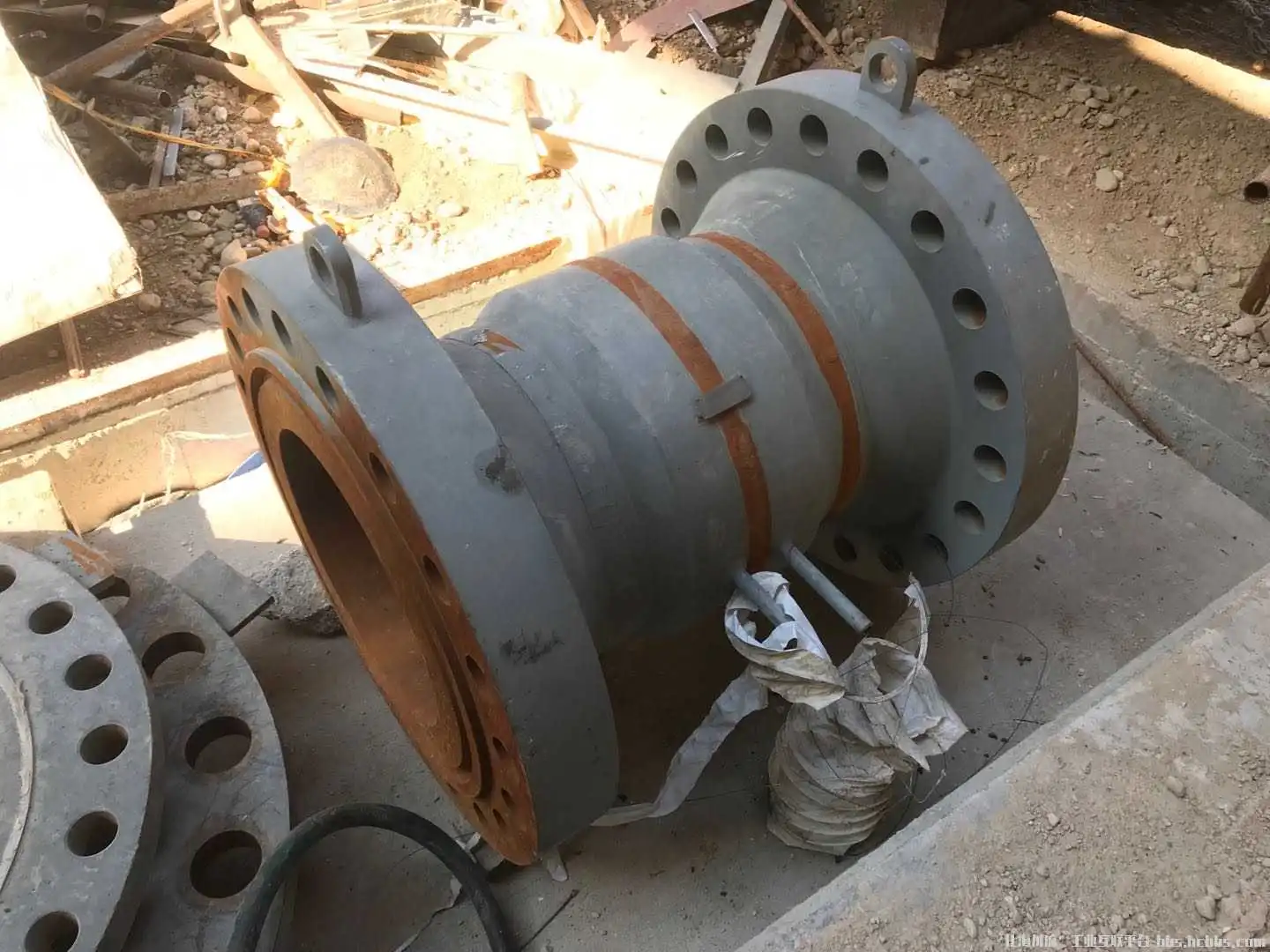

现场遇到一个特殊管件,两支法兰对焊,内部为类似大小头的结构,侧面有两支取样管,但是用铁丝测量深度并不通透...
请教有经验的老师看一下这种管件叫什么名字,实现的功能是什么?谢谢~

难道是双层管接头?铁丝探不透,拿空气吹一下试试。

有点类似于放净环,可能是配管空间不够,采取特殊管件的形式,既起到变径,尤其到放空放净或取样等目的

hyzhou1108楼主 VIP会员 VIP会员 | 显示全部楼层       最后访问IP上海市
在内部也用手摸遍了,并没有摸到小孔之类的...
发表于 2018-12-4 16:55:24
小孔,锈蚀,也很难摸到,带压空气或水冲一下,可能就冲开了。  详情 回复 发表于 2018-12-5 09:11
嗯,有道理...不过不通透的话如何取样呢?难道是没找到联通的地方

环室孔板?

无名_RQGJVIP会员 VIP会员 | 显示全部楼层       最后访问IP浙江省
或是自流液体的泪孔,不知道你的应用环境只能猜了

喷射器?

shiwendong | 显示全部楼层       最后访问IP上海市
那二根小管道应该是蒸汽伴热了吧,看照片是

是侧面取样管,不知道对不对?

hxc7272VIP会员 VIP会员 | 显示全部楼层       最后访问IP河北省
是不是做的有毛病?里面忘记开孔了?

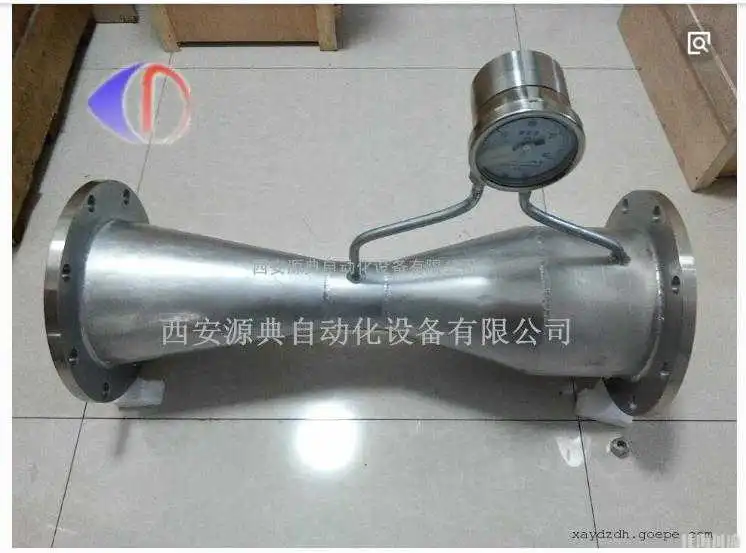

测温用的扩大管吧

文丘里管。但你这个孔又不通透,..

伴热或者冷却用的

zxz017VIP会员 永久VIP | 显示全部楼层       最后访问IP江苏省
海川顾问组(海友)  |  头衔:  【海川资深技术人员】
有可能是夹套管,两个小管是夹套流体的进出口。
